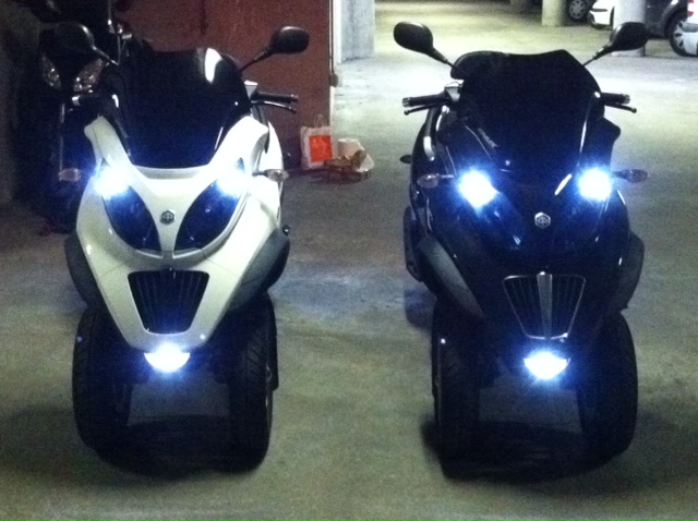

Je me propose de vous mettre ne fonction vos vielleuses du haut + changer vos ampoules en leds (vielleuses, plaques)
j'ai fait le changement pour un amis il y a 2 jours
voila ce que ça donne le blanc et a lui et le noir a moi ;)
je peux bouger (pas trop loin nom plus) ;) où vous venez me voir

Réponse de Noryeva sur le sujet Re: Mise en fonction des veilleuses
:brav: :brav: :brav: Takana93
Ça c'est de l'entraide :)
D'autant que c'est un sacré boulot pour démonter / remonter :clap:
