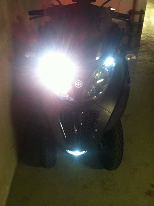

il y a 11 ans 6 mois #135969 par Salan95
Réponse de Salan95 sur le sujet Mise en fonction des veilleuses
Exactement, en fait en faisant le pontage entre les deux fils (le jaune et le gris) tu prends les fils des phare et veileuses (les plus) , cela permet d'allumer les veilleuses quand on demarre le scooter uniquement....c'est juste que je suis allé au plus simple.
Sinon comme l'explique Takana93 plus haut dans ce topic, il faut relier la veilleuse d'en bas avec les veilleuses...comme cela les veilleuses s'allume comme la loupiote d'en bas!
Bon je sais pas si tu m'as compris!!! :nimport:
Alors voici les photos de mon installation :
Leds veilleuses les 3
Osram Night breaker (je les trouve encore trop jaunes mais bon) à ce titre, allez les acheter ici :moins cher qu'ailleurs, livré en 3 jours! 20€ les deux imbattable à ce prix là/
cgi.ebay.fr/ws/eBayISAPI.dll?ViewItem&it...id=p3984.m1497.l2649
Je confirme que pour les 500 Sport, le trou des veilleuses est petit, j'ai du "jongler" pour essayer de combler les trous mais bof bof...je pense qu'il faudrait que je trouve d'autres leds!
Par contre, j'ai perdu une entretoise, je suis le spécialiste de la perte des boulons et de la vis qui reste alors que tout est monté!!! lol
Pensez-vous que je puisse l'acheter chez Piaggio? A quel prix? Sinon avez-vous une alternative...
J'ai pu fixer le bloc mais bon, il est neuf quand même!!! :lol2:

il y a 11 ans 6 mois #135973 par cicco07
Réponse de cicco07 sur le sujet Mise en fonction des veilleuses
Salan95 écrit: Exactement, en fait en faisant le pontage entre les deux fils (le jaune et le gris) tu prends les fils des phare et veileuses (les plus) , cela permet d'allumer les veilleuses quand on demarre le scooter uniquement....c'est juste que je suis allé au plus simple.
:merci: pour tes explications.
et :brav: même si tu n'es pas satisfait de tout.
il y a 11 ans 6 mois #135982 par Neobade
Réponse de Neobade sur le sujet Mise en fonction des veilleuses
Salut,
Dis-moi, tu as couplé les phares aussi ? Car j'imagine qu'il serait logique que si tu ne les a pas couplé, tu tu mets les pleins phares, les veilleuses du haut s'éteignent non ?
MP3 500 Sport My2013 Gris mat - Akrapovic Black
il y a 11 ans 6 mois #136014 par Salan95
Salut non exactement je ne les ai pas couple mais je vais le faire par la suite car oui les veilleuses s éteignent! :arf:
