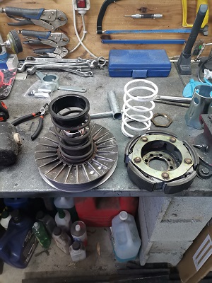

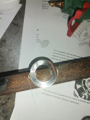

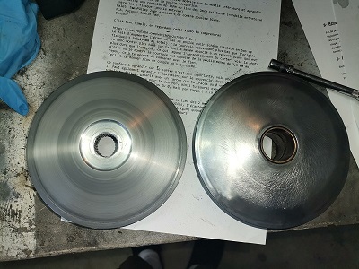

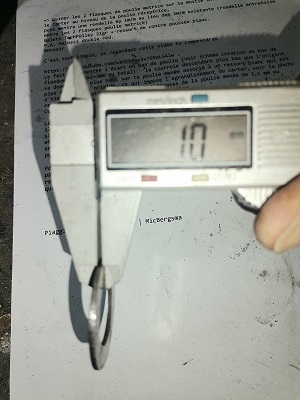

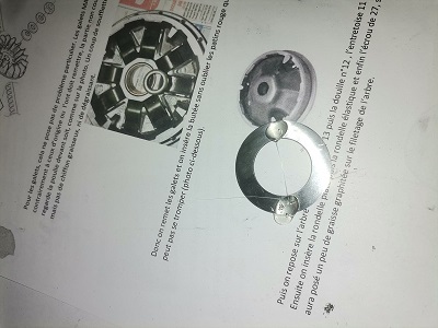

de toute façon ça ma turlupiné cette nuit et je vais reprendre cette rondelle
je vais mettre un poids dessus et la ponceuse à bande fera le reste

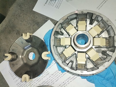

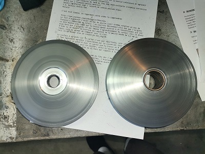

pareil pour les coupelles du vario, même si c'est pas forcément "obligatoire"
je vais quand même effectuer un poli-lustré.
au moins j'aurai la conscience tranquille

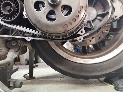

avec les autres choses que je dois finir aujourd'hui (saucissons/terrine/coppa et viande des grisons) je pense que je ferai l'embrayage demain
à trop vouloir faire en une seule journée, je finirai par faire des conneries

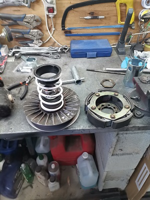

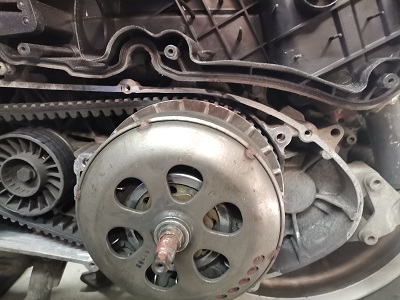

ok épisode final et impression de conduite après un petit essais de 20km
plus rien à voir
plus de vibrations
plus de secousses au niveau de la transmission
une accélération très proportionnelle qui vous amène à 110km/h sans même sans rentre compte (avant c'était plutôt poussif!)
bref vraiment bien
je recommande vraiment cette super config !!
un très grand merci à tous et à ray29 en particulier ! Merci

Content pour toi.
Ce n'est plus "fast no furious" mais fast et furious.
J'espère que tu n'as pas oublié le saucisson dans le carter

Beau travail !!
