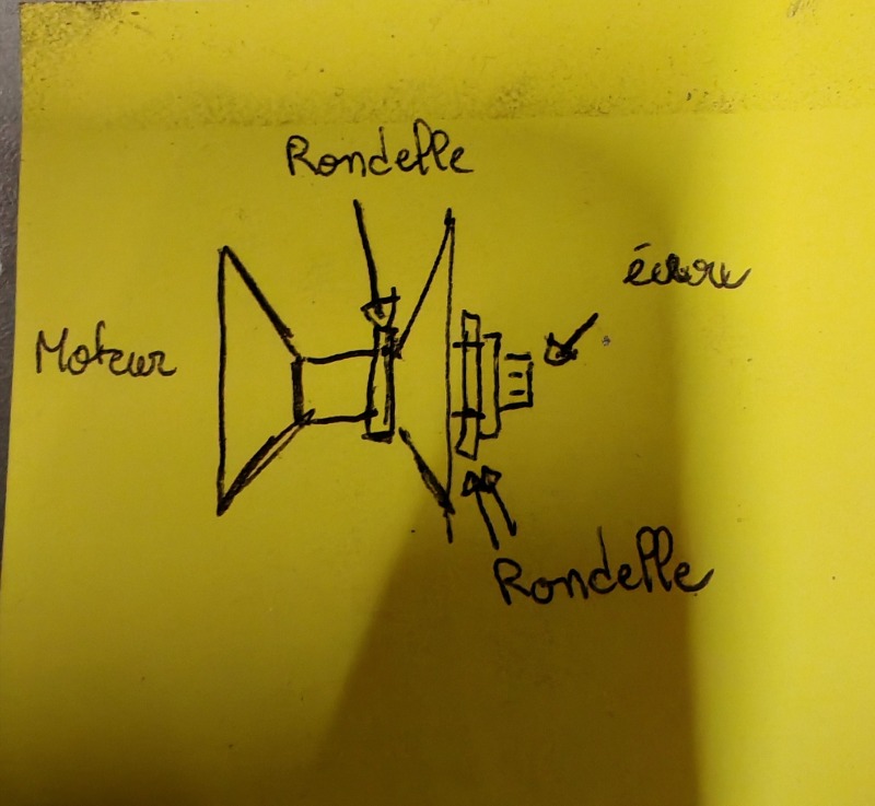

C'est bien cette rondelle entretoise entre les flasques de poulie dont il est question. A l'origine elle fait 2mm d'épaisseur.

Salut s est a la place de cette rondelle que vous mettez des cales d ajustement je te donne mon mail si tu veux

Oui dans votre profil vous mettez rondelle entretoise de 1mm s est en remplacement de celle ci ou en plus de celle ci

J'ai un montage très spécial qui sort de l'ordinaire.
Pour le moment, je suis vraiment dans la "mouise" je ne pas envoyer de fichiers depuis mon PC.
La rondelle entretoise en standart est de 2mm, tu peux diminuer ou augmenter cette épaisseur de 0,1 en 0,1 pour faire des essais en mettant par exemple 1 rondelle de 1,5+0,1+0,1+0,1.
J'ai reçu ton adresse mail, je suis en déplacement, dès que je serais rentré je t'envoie mon schéma et les photos.
