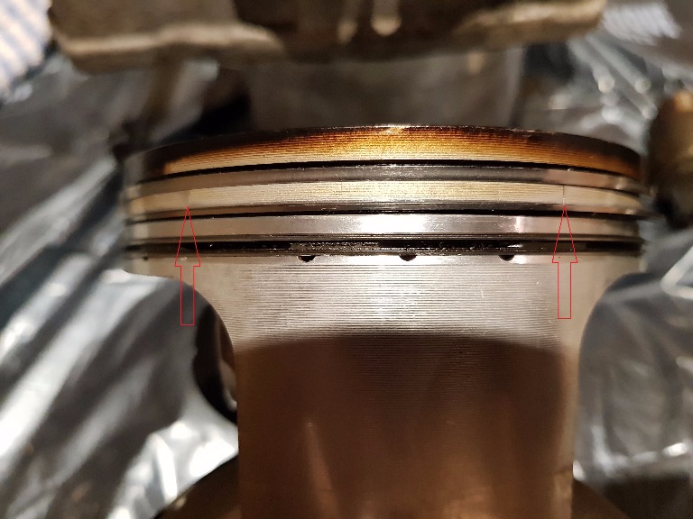

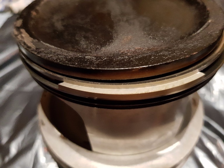

Mince, désolé pour toi, même avis que Boboss,
Les drains, la B.A pleine d'huile pas bon. J'ai bien peur que tu es une casse moteur.
Tu as un concess.. Il va te falloir une ouverture moteur pour faire l'état. Il lui sera peut-être possible de lancer une prise en charge auprès de Piaggio France, mais ....

bonjour ,
c'est inquiétant
pour autant je n ai ni fumée a l échappement , ni perte de performance ....avec un piston cassé ou fêlé est ce possible ???
c'est inquiétant

Tout à fait. J'ai roulé pendant presque 8000kms avec mon piston hs. Je n'avais pas de fumée et mon scoot roulait correctement. Mais je devais vider ma boite à air très régulièrement. A la fin le drain avant (le tuyau qui est à l'avant de la boite à air) se remplissait en une centaine de kms...
Réponse de Kittenwithclaws sur le sujet fuite d huile à 15000 kms :-(
Mexicox écrit: pour autant je n ai ni fumée a l échappement , ni perte de performance ....avec un piston cassé ou fêlé est ce possible ???

Idem pour moi....2 fois.
