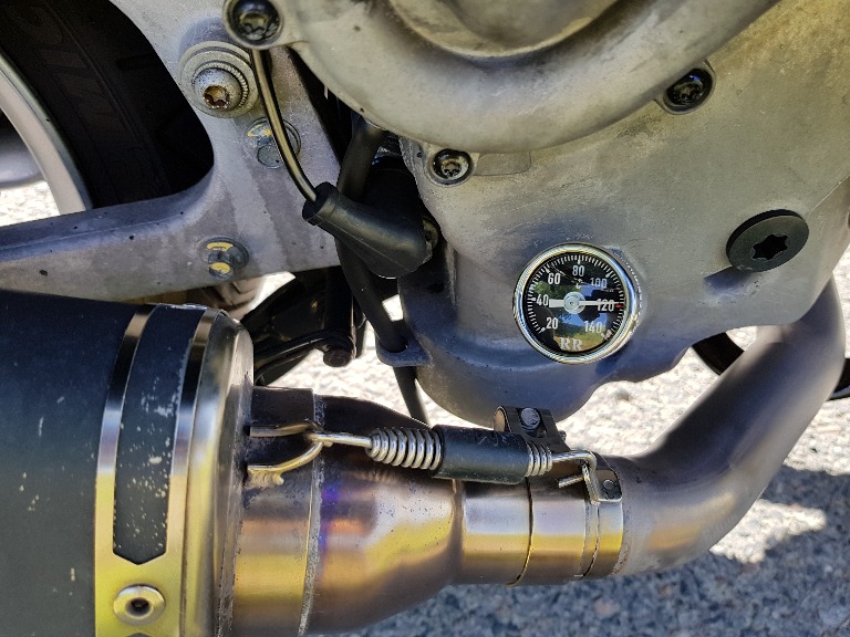

ça ne casse pas comme çà, c'est que ton moteur a souffert plusieurs fois avant (surtout en été).
En été la température d'huile varie entre 90 et 100 degrés en ville et sur petits parcours, pas au dessus des 100/110kmh.
Sur autoroute en été, çà se gâte, l'huile monte à 120 degrés facilement.....1..2..3...4. fois.. etc, et un jour plein d'huile dans la boite à air.
Il n'y a pas 36 solutions, il faut améliorer les fluides de lubrification et de refroidissement afin de faire baisser la température de fonctionnement du moteur et aussi de l'huile.( température d'huile à110 degrés c'est bien, avec une huile résistante de type 5w60/10W60)
