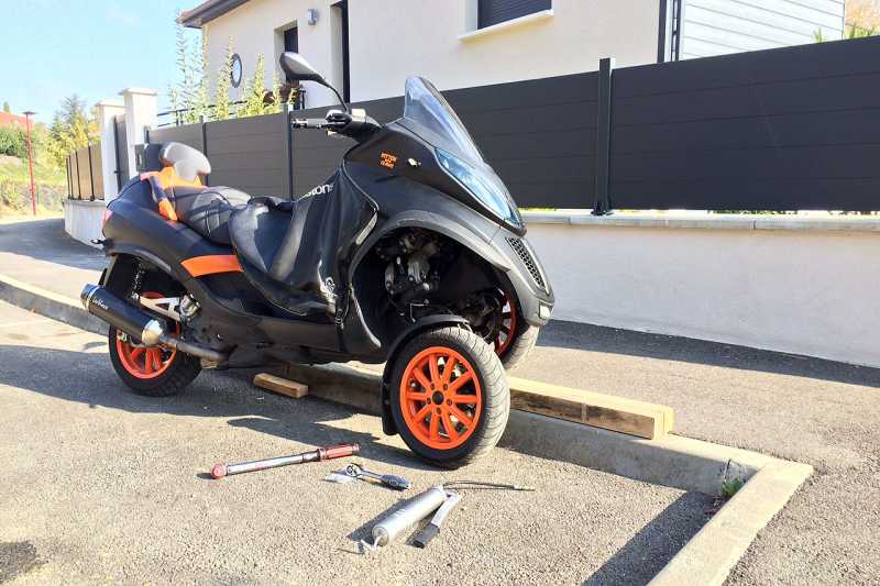

PP3 31 m'a suggéré cette idée tout à l'heure par téléphone. En mettant une roue sur le trottoir.
Réponse de Kittenwithclaws sur le sujet Graissage des roulements de direction
titilivier écrit: -soit surélever une roue avant ,ce qui donne plus d'accès au coté opposé.
il y a 8 ans 11 mois - il y a 8 ans 11 mois #202597
Merci à PP3 31 pour m'avoir suggéré d'utiliser le trottoir dans le but d'accéder facilement à la partie haute du parallélogramme.
Ça a fonctionné super. J'ai pas eu besoin de tout démonter. (Je l'avais déjà fait pour la peinture noir mat, ça m'avait pris longtemps plus la même chose pour le remontage.)

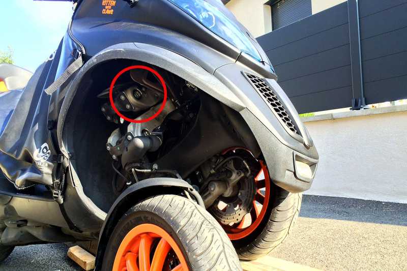

Bonjour B1
aurais tu une photo de ce roulement à aiguilles de barre de direction a graisser, y a t il un boulon graisseur
en te remerciant
en te remerciant

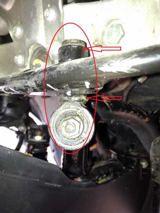

Si il n'y a plus de graisse la direction devient dure + de 170€ la plaisanterie
Les flèches indiquent l'emplacement des roulements à aiguilles
Il y a 3 écrous à dévisser, 1 sur chaque jambe et celui de la foto.
B1
Réponse de B1 sur le sujet Graissage des roulements de direction
Kittenwithclaws écrit: J'ai rien vu nulle part sur celui-ci...
Tu as des infos complémentaires ?
B1
