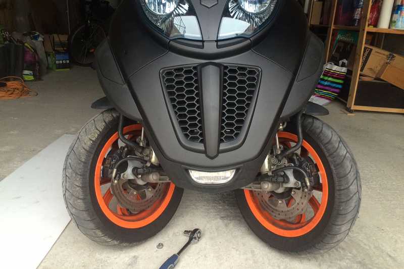

Non, je n'ai pas eu l'occasion de rouler aujourd'hui.
Le graissage des roulements, c'est super simple à faire en fait. 1/4 d'heure et c'est plié.
Du coup c'est le genre de truc que je vais faire à chaque révision je pense.

Juste une info supplémentaire, l'axe central tient par un clips en haut
Réponse de Semerkhet sur le sujet Graissage des roulements de direction
B1 écrit:
Si il n'y a plus de graisse la direction devient dure + de 170€ la plaisanterie
Les flèches indiquent l'emplacement des roulements à aiguilles
Il y a 3 écrous à dévisser, 1 sur chaque jambe et celui de la foto.
B1
