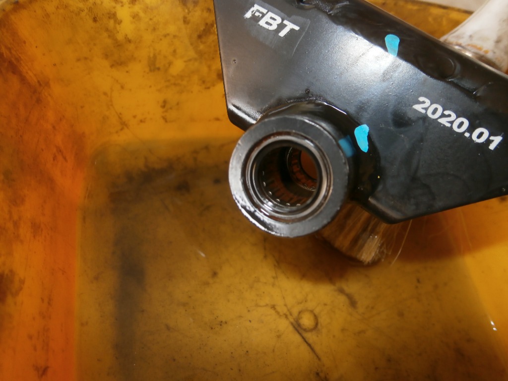

J ai tourné mes roulements aujourd'hui, les sangles ca m a saoulé. Utilisé directement le roll lock pour suspendre la jambe le point de levage avant etant caché sous plastique ou réservoir d essence
Marquer au posca monter la jambe , devisser de 8mm ( 3 tours ) tourner de 11mm ( 20 degres) desactiver le roll lock pour reposer les roulements , resserer jusqu a la marque, realigner vers la fin.
Passer de l autre côté.
2:30 chrono pour un débutant comme moi.
Graissage compris ( sans graisseur directement avec une cartouche siliconne rempli de graisse)
Plus de point dur , c est fluide merci pour l inspiration.

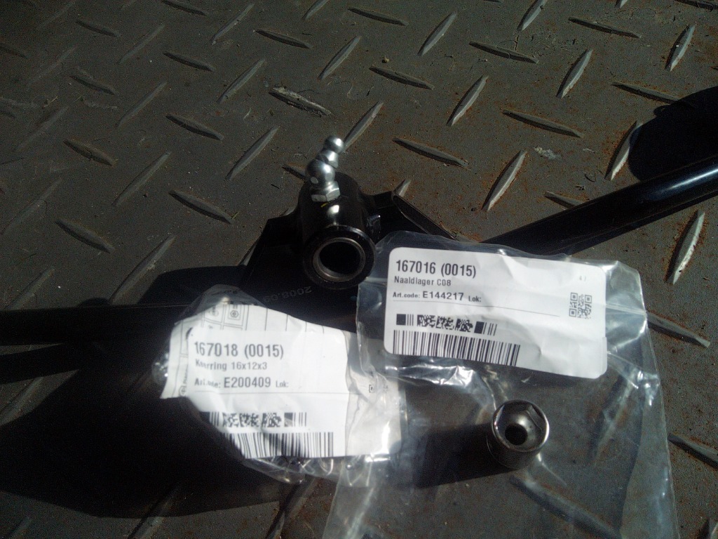

Ce week-end j'ai réalisé le graissage de mes roulements.
J'ai réussi à faire les 4 sans rien démonté ni même en utilisant le trottoir. Pas très accessble en effet mais ça se fait.
J'ai utilisé un boulon graisseur et une pompe à graisse, et j'ai passé quasiment toute la cartouche ! (signe qu'il y en avait besoin)
Ca lui a fait un bien fou !

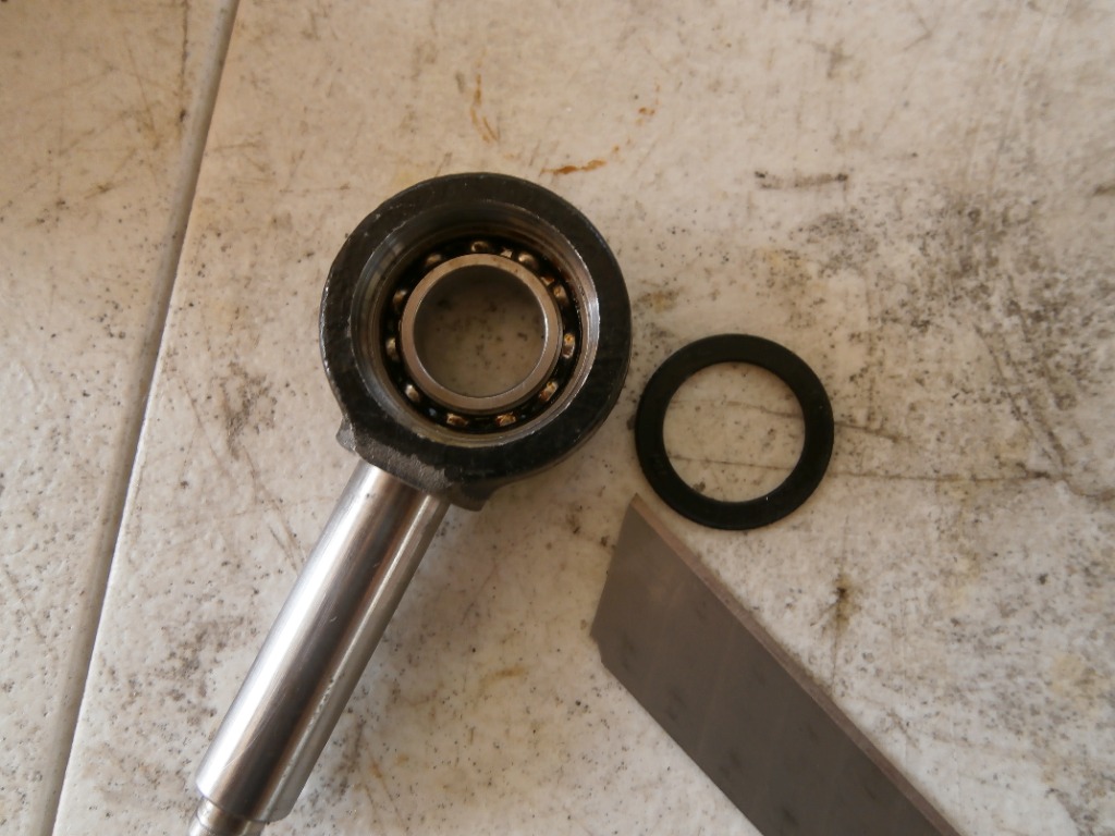

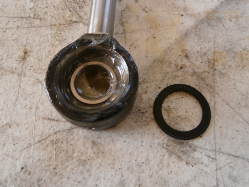

bonjour à tous
ce matin j'ai fais le graissage des 4 roulements de direction ...rien de bien compliqué
j'attire votre attention sur le graissage de la barre de direction ..tout le monde graisse les roulements à aiguille ...cela est bien connu
mais personne ne graisse le roulement soit disant étanche de l'axe de la barre de direction
ce roulement était bien sec plus de graisse à l'intérieur comme vous pouvez le voir sur la photo ...solution retirez le joint d'étanchéité noir à l'aide d'un cuter avec délicatesse puis bourrez le roulement de graisse ..faire tourner le roulement à la main pour que la graisse pénètre bien dans le roulement et enfin remettre le joint d'étanchéité
rien de plus simple
rien de plus simple

Salut messieurs.
désoler pour les questions.....mais je prefere etre sur.
Pour le graissage, vous auriez la reference de la vis graisseur?
Vous démonter les 4 vis par coté pour graisser? ou juste celle de devant sa sufit a ce que la graisse fasse le tour?
Le couple sur ces vis est de 45Nm?
pour l'axe de direction du guidon, on fait pareil?
merci
