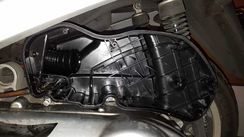

Salut les gars,
Je me suis lancer pour l'instant sans reussite, (pas etanche ou alors trop gros et je ferme plus la boite a air ...)

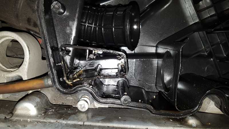

Mais avant de faire ma 3ieme version qui jespere sera la bonne, je voulais savoir si qq'un savait ce que c'était cette petite boite noire dans la boite a air :
En bas a gauche :
En plus gros plan ouvert :
En bas a gauche :
