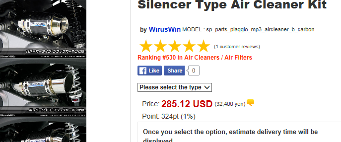

mettez donc çàc'est plus mieux que vos bricolages de guignols quelques modifs a faire mais çà deboite autrement que vos tuyaux pvc :gilera:

"Bricolages de Guignols";je sens que tu vas te faire des amis avec cette phrase.....
Je pourrais te parler de Squish. Sujet que tu pourrais bosser pour mieux comprendre ton "virus"....mais la mécanique ce n'est pas qu'avoir une black card et s'acheter la dernière connerie à la mode.
Le plus con dans cette histoire c'est quand même d'investir environ 265€ dans ton sex toy sachant que pour un tube pvc qui coûte 4€ ; tu fais 3 véhicules. Alors avec tout le respect et je parle uniquement en mon nom. Ben. Je ne sasi pas qui est le guignol dans l'histoire. ..

31 Jan 2017 22:21 #207883 par fuocosud
Réponse de fuocosud sur le sujet Amélioration débit d'air admission
c'était au second ,degréqu'il fallait le prendre j'ai commencé par lamdodifde tout le monde mais làc'est autre chose tout ceux qui l'on essayés ont été etonnés la sonnorité et la reprise etl'allonge bon l'esthétique aussi exccuses au froisés j'ai commencé comme ç aussi

Pour la sonorité et la reprise, je confirme les propos de Fuocosud, ayant fait une balade avec lui et KWC dans les Gorges de Galamus. Il fait un bruit de gros mono de 800 cm3 dès l'ouverture des gaz. :woohoo:

C'est vrais que ça fait cher le Sex toy :D

j'ai bien verifié que la collerette conique du tube d'amission qui va au boitier papillon soit adhoc a la section interieure du tuyau de la modif ,le plus long a était de trouver la bonne position du filtre sur le tuyau sur lequel il coulisse pour ne pas avaoir le phenomène d'etouffement la c'est au top et rien a voir avec un sex toy çà et le cvt ben çà deboite c'est vrai c'est cher mais tain c'est bon;
