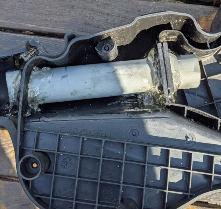

Réponse de RodolpheD sur le sujet Amélioration débit d'air admission
Bonjour a tous
Je me suis lancé...le résultat n'ai pas forcément beau , mais croisons les doigts pour que ça fonctionne
Si il démarre ( MP3 400 ) je serais déjà heureux
PVC diamètre 32......
