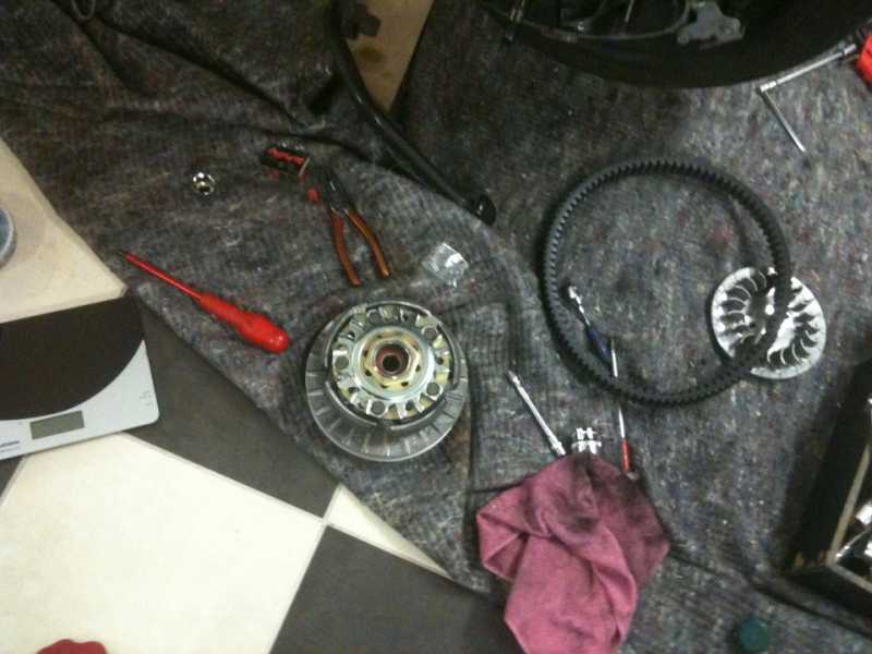

Salut Joel90,
Comment fais-tu pour mettre la courroie dans le fond de l'embrayage...enfin pour la mettre suffisamment dedans pour être sûr de remonter le variateur sans serrer la poulie sur la courroie, j'ai essayé une fois sans pouvoir faire tourner le flasque pour mettre correctement la courroie...peut-être pas assez de force dans les doigts ce jour là....
Réponse de Hotloof sur le sujet Re: Retour expérience modif Galets MP3 500
Salut Joel90,

Je vais laisser "luismrs" te répondre, ce sont ses carreaux (en noir/blanc), son garage, ses outils, etc...

Slt hotloof,
effectivement pour la courroie il faut écarter le correcteur de couple avec le bout des doigts et ensuite enfiler la courroie entre les deux demi poulie :wk:
Et ce jour la mange des épinards :chef:
Parce qu'il faut une sacrée poigne :whistle:

Pour ma part, changement effectue ce matin par un pro de la mécanique :
Monsieur Luis himself !!!....
Voici la confit :
paire de galets en 14 gr Dr pulley
Sliders Dr pulley
Embrayage d'origine avec ressort Malossi bleu
Ressort de poussé Blanc Malossi
Que dire ??? A part que ça envoi très très forf ??
A faire absolument sur un 500
Encore un grand merci a luis pour son sérieux !
