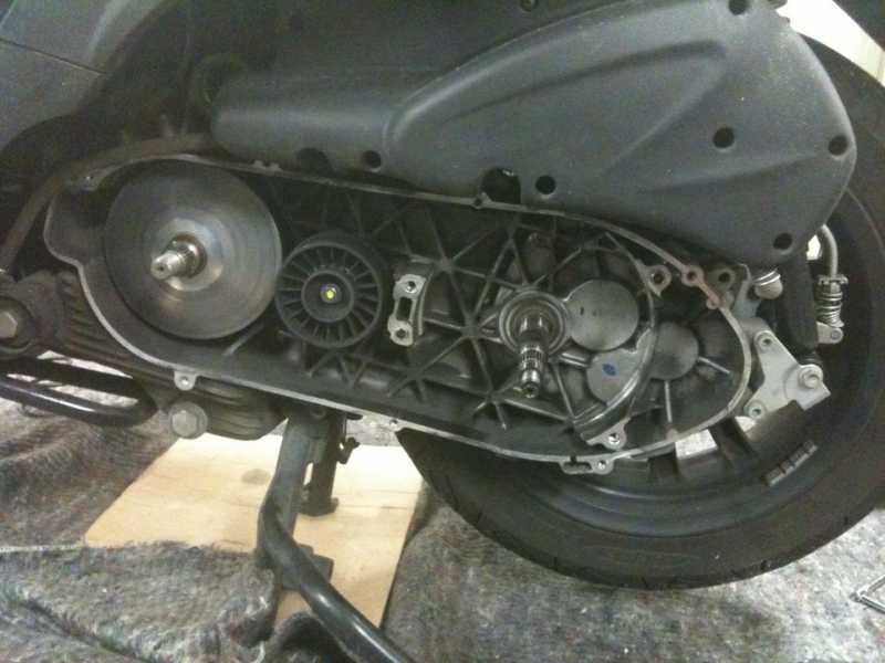

Voici mon retour d'expérience sur une petite modif en coût et en temps sur mon :3: 500.
Après mon 400 d'origine puis modifié par la suite, voilà mon retour d'expérience sur mon 500 avec une petite modification au niveau moteur :
paire de galets en 18gr Dr pulley
Sliders Dr pulley
Embrayage d'origine avec ressort Malossi jaunes
Ressort de poussé Blanc Malossi
Filtre a air malossi huilé
Il faut compter environ 120€ de pièces ;)
Avec ce changement, le moteur est "plus fluide", plus d'agrément de conduite. En faite l'impression au démarrage d'avoir un :3: plus léger.
Les galets d'origine sont de 21gr, le fait de mettre du 18gr me semble le bon compromis en terme de puissance augmentée au démarrage avec une légère perte au niveau de la Vmax. Auparavant j'arrivais à 160km (sur circuit), maintenant j'arrive juste à la barre d'en dessous donc certainement 158km.
Mais mon besoin était surtout de gagner plus de puissance au démarrage sans pour autant arracher le bitume (j'ai vu ce que pouvais donner du 14gr avec l'essai du :3: de "Louismrs" : une fusée :genial: ). En terme de conso aussi, ne pas prendre des tours et consommer plus que d'habitude.
En solo ou en duo, j'ai réellement un plus au démarrage, avec cette sensation d'avoir perdu 50kg (sur le :3: , moi avec mes 75kg, si vous m'enlever 50kg, il ne restera plus rien :P )
c'est là que cela se passe :
L'embrayage (certains reconnaitrons le carrelage blanc et noir B) ) :
Voilà pour mon retour d'expérience sur cette modif.
PS : le vario est d'origine

Salut Joel90,
Comment fais-tu pour mettre la courroie dans le fond de l'embrayage...enfin pour la mettre suffisamment dedans pour être sûr de remonter le variateur sans serrer la poulie sur la courroie, j'ai essayé une fois sans pouvoir faire tourner le flasque pour mettre correctement la courroie...peut-être pas assez de force dans les doigts ce jour là....
25 Jui 2012 22:06 #66919 par joel90
Réponse de joel90 sur le sujet Re: Retour expérience modif Galets MP3 500
Hotloof écrit:
Salut Joel90,
Je vais laisser "luismrs" te répondre, ce sont ses carreaux (en noir/blanc), son garage, ses outils, etc...
26 Jui 2012 08:41 #66936 par luismrs
Réponse de luismrs sur le sujet Re: Retour expérience modif Galets MP3 500
joel90 écrit:
Hotloof écrit:
Salut Joel90,
Slt hotloof,
effectivement pour la courroie il faut écarter le correcteur de couple avec le bout des doigts et ensuite enfiler la courroie entre les deux demi poulie :wk:
Et ce jour la mange des épinards :chef: :mdrr: :humour:
Parce qu'il faut une sacrée poigne :whistle:
