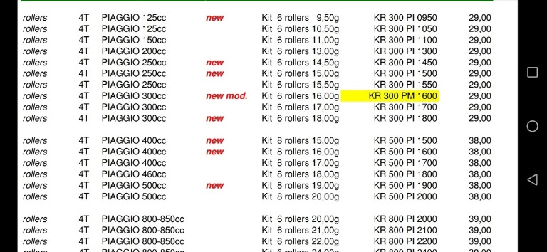

Pour le montage il faut garder la rondelle stock, entre le canon et la poulie fixe, c'est a cet endroit que tu rajoutes tes 1.2 mm de rondelles d'ajustages. Apres tu affines.

A ta place, je monterais ça en 18 grs cvtfr4 standart, ca fonctionne deja fort.

Il n'y a pas de gains, sauf que les galets drpulley sont pratiquement inusables.
Je vais voir de mon coté chez CVTFR4 pour faire faire des racings modeleds pour le 500 (492 cm3) en 19grs et le reste.
Les racings modeleds se rapprochent plus de la matière des drpulley .
A suivre...
Ps, j'ai deja usiné des 24x18 ronds drpulley en 24x17 pour le cvtfr4, mais c'est top long et confidentiel, il faut un produit dispo sur l’étagère.

Mais bon sur un moteur stock, les galets cvt fr4 tiennent le coup, vers les 50cv ....Non, donc le pourquoi de la modification en dr pulley, ronds en 1er, mais toujours avec des plats (après 10 000 kms) et à cames après.
