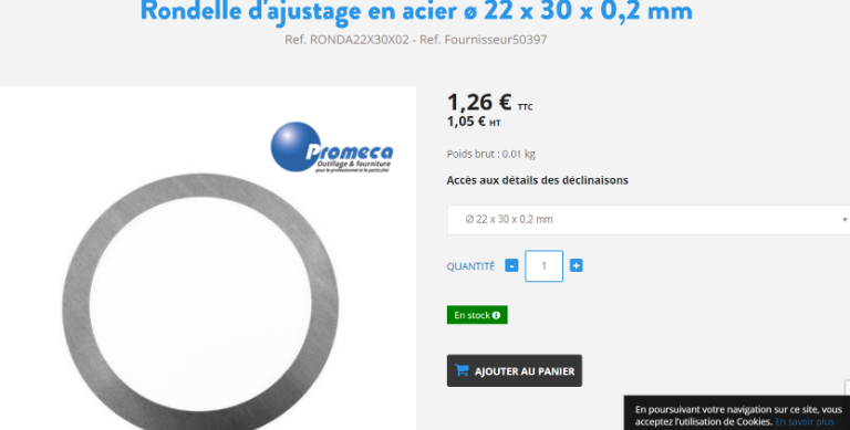

Passe sur des 18 cvt fr4 standart en attendant les modeleds, ce sera plus simple et il y à le rodage du vario.
Ou, tu retires 2 grs ou moins ...au choix, sur tes modeleds 20 grs
La on tape dans la mécanique, il faut un tour, et idem pour passer le cvt fr4 en dr pulley, le mieux est de retirer 1.2 mm su toute la pente de la poulie fixe et pas d'empiler des rondelles.( le paquet de rodelle c'est pour tester pas pour du définitif.

N'ayant malheureusement pas un tour, ni autre matériel pour usiner.. Ça va être compliqué à la lime!!!
Du coup, on va tester les rondelles et les galets standards 18grs..tenter de voir avec Cvt pour qd ils prévoient les 18grs en "modeled"
Sur quel site tu as trouvé les rondelles stp ?
Merci en Tt pour Ttes les infos bien précises
