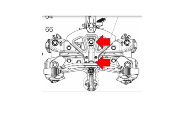

J'ai vu sur la colonne centrale de direction (reliée au guidon) qu'il y avait également deux boulons comme sur le parallélogramme, 1 en haut et 1 bas, doivent-ils êtres déposés pour effectuer le graissage ? Voir photo.
Vos avis et conseils !

Réponse de B1 sur le sujet Graissage parallélogramme

Salut B1, j'au vu ton "non" catégorique ... faut pas y toucher ?
