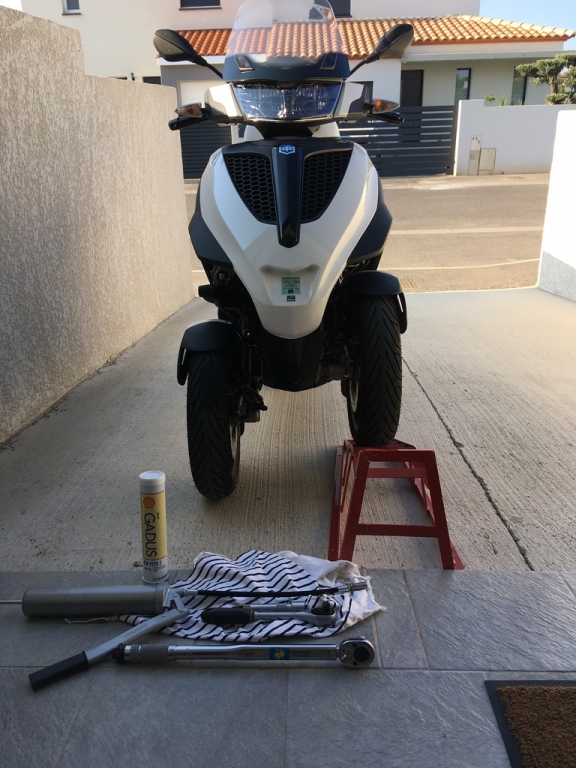

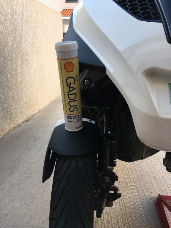

C'est fait ! Graissage des 2 côtés avec de la graisse au lithium haute performance de chez SHELL ...
Je me suis servi d'une rampe pour bien faire incliner le parallélogramme et pour avoir un meilleur accès aux boulons supérieurs.
A + et bonne soirée :yourban:

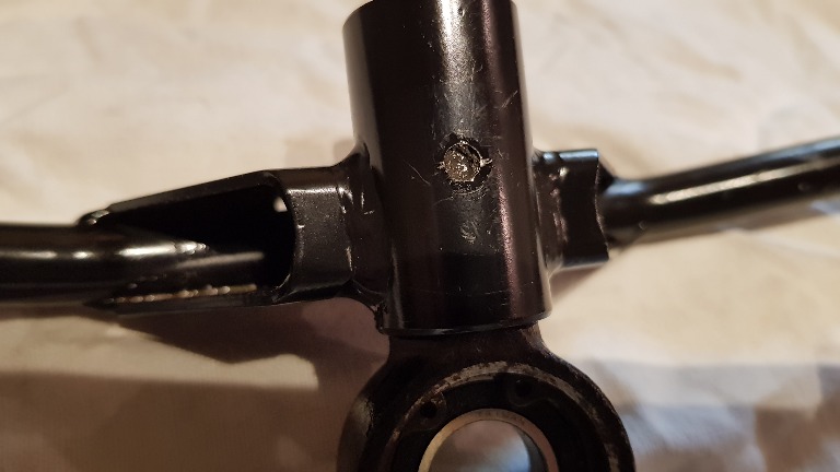

IL faut désolidariser le tirant des 2 fourches et de la colonne de direction.
Pour gagner de temps j'ai percé entre les 2 roulements, pour un graissage sans démontage.

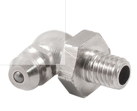

Prochainement je vais installer un graisseur orienté a 90 degrés, pour le moment c'est à la seringue ;)

J'ai pas le temps de faire une video, mais quant les roulements ont fonctionnés longtemps sans graissage, tu te retrouves avec un jeu latérale, voir un durcissement de le direction et du jeu, comme les roulements de fourches.

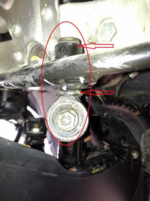

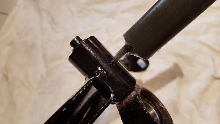

J'ai vu sur la colonne centrale de direction (reliée au guidon) qu'il y avait également deux boulons comme sur le parallélogramme, 1 en haut et 1 bas, doivent-ils êtres déposés pour effectuer le graissage ? Voir photo.
Vos avis et conseils !
Merci ;-)

PAPYPAT écrit: Bonjour,
Merci ;-)
Non!!!:woohoo:
22 Aoû 2018 22:49 #219554 par PAPYPAT
Réponse de PAPYPAT sur le sujet Graissage parallélogramme
Salut B1, j'au vu ton "non" catégorique ... faut pas y toucher ?
