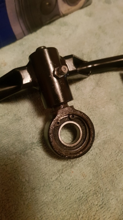

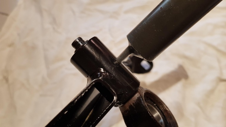

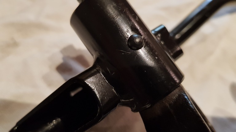

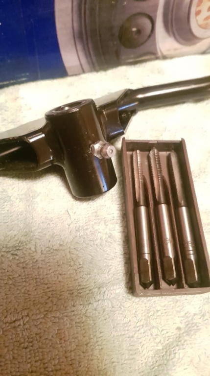

21 Sep 2019 20:35 #225540 par jolabricol
Réponse de jolabricol sur le sujet Graissage parallélogramme
bonjour
Suite au graissage de mes roulements je me suis décidé a vérifier le roulement de la biellette horreur:woohoo:
Voir la photo de l'axe: aucune graisse sur les deux cages à aiguilles et l'axe oxydé les aiguilles sont âs au top de leur forme.
Bon j'ai démonté les deux écrous de maintien de la biellette sur les rotules , c'est simple.
j’ai enlevé le clips de maintien de l'axe sur le tirant de direction : il y un clips , une rondelle et un joint torique. Puis on sort l'axe et le tirant vient tout seul.
j'ai installé un graisseur M6 perçage de 5 mm:
j'ai remonté le tout après avoir legerement poncé l'axe oxydé pour lui redonner un aspect propre.
Bon j'ai un peu galéré avec le joint torique car je ne l'avais pas trop vu au démontage.
je l'ai mis sur l'axe en dessous de la rondelle elle mème maintenue par le clips.
Si quelqu’un en sait plus sur la position de ce joint ou pouvait faire une photo de prés de ce montage cela me plairait bien ;) .
Je mets qq photos en pieces jointes

21 Sep 2019 21:46 #225543 par ray29
Réponse de ray29 sur le sujet Graissage parallélogramme
Bonsoir
Pour avoir fait cette opération il y a un peu plus d'un mois, je confirme que le torique est en haut sous la rondelle et comme il restait du jeu entre le clips, j'ai rajouté une rondelle en plus.
21 Sep 2019 22:14 #225544 par jolabricol
En effet le joint torique ne sert que de tampon axial car il est pris sur l'axe diametre interne et rien sur le diamètre externe. D’où ma surprise. De plus il y a un peu de jeux axiale entre le tirant et la rondelle...Mais bon si c'est fait comme cela mais c'est bizarre.
