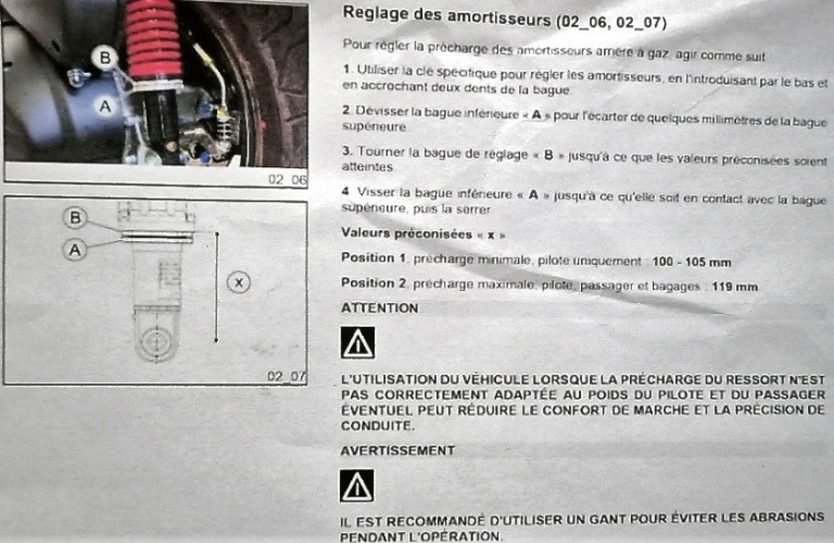

pardon, il semble que mon message précédent ne soit pas parti.
Amortos montés et essayés sur 1.5 kms... que c'est dur ! mais cela semble bien plus ferme qu'avant... du coup c'est l'avant que apparait très souple.
je fais du solo à 90% du temps, le reglage d'usine est-il ok ?
qq'un sait ?
qq'un sait ?
il y a 3 ans 2 mois #237952
Réponse de Filou31140 sur le sujet Ma monture avec les amortisseurs KYB (Kayaba)
Hello
Voilà le doc pour le réglage... ce n'est pas très facile.
Voilà... si tu as d'autres questions !

nickel chrome merci
