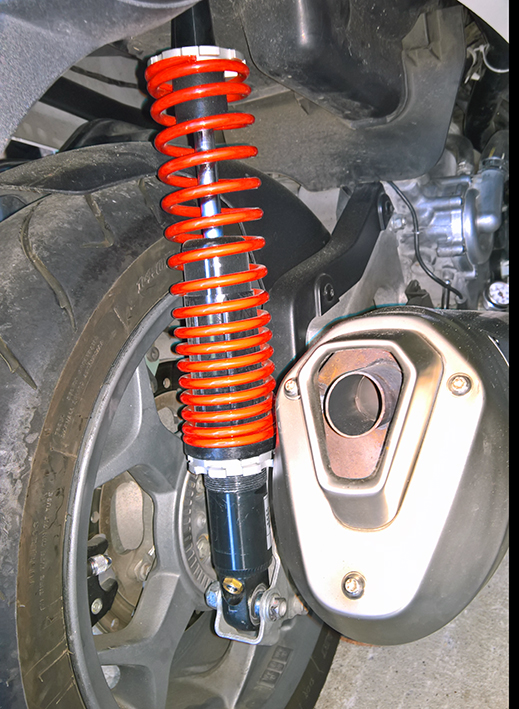

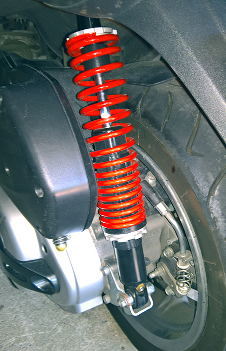

Je viens de recevoir.... Enfin ! mes amortisseurs arrière KYB...
le montage et le réglage pour une utilisation solo est fait :)...
Y plus qu'à le tester sur la route mais à vide, en appuyant sur l'arrière j'avais un grincement avec les origines... Là cela me semble plus fluide :)
en tout cas ils rendent pas mal, à voir à l'usage :)
Ps. : J'avais lu que le support et différent pour le bas des amortisseurs, eh bien non, c'est le même !

19 Mai 2020 23:02 #231204 par MPJ3
Réponse de MPJ3 sur le sujet Ma monture en Kayaba
Salut Filou,
Moi aussi je suis passé aux KYB et vraiment sans regrets!
Comme tu le dis si bien "c'est le jour et la nuit".
Les entretoises dont parle Ybro, sont les rondelles que tu as d'ailleurs placé (on les distingue sur les photos) de chaque coté des douilles de fixations de l'amortisseur, en haut et en bas.
Dommage qu'il n'existe pas de tels amortisseurs pour le train avant!!!!
A bientôt
Mpj3
