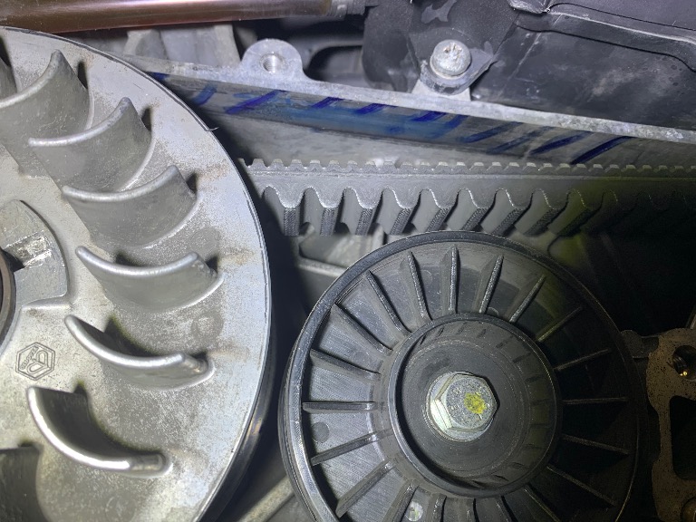

Je te remercie pour ton retour, moi je suis avec variateur malossi, galet puley 17gr, courroie 400 + cale de 1mm en plus de celle de 2mmet ça frotte ici
Et légèrement à l’arrière vers le bas
J’ai par contre un correcteur de couple différent de celui d’origine. Vous pensez que cela peut venir de la ?

Bonjour, mon avis et je ne suis pas Pro,
Ta courroie vient très légèrement toucher le haut, 2 cas, si lors d'un Vmax rien d'anormal, si en condition quotidienne sans dépasser les vitesses du code de la route, tu as un pb car elle montera encore plus haut. Mon avis;
Une courroie touche les carters obligatoire mais entre une courroie qui effleure le carter comme le cas sur ta photo et une courroie qui usine le carter il y a une grosse différence.
je souhaite que tu sois dans le 1er cas.
Voilà un cas d'usinage sur mon HPE, avant modification, et une courroie Piaggio 500 Hs.
Tu as rajouté une cale de 1 mm en plus de cale d'origine, les cales d'origine sont toujours obligatoire et dans le bon ordre, perso, j'ai 0.4 mm en plus et courroie Polini. Par contre, la Polini (14 mm) est inférieure en hauteur de - 2 mm par rapport au Piaggio (16mm).
Pour le correcteur, je ne touche pas, full stock, si tu conserves le tien, il te faut refaire la totalité de la configuration en partant de ton correcteur et le reste full stock et tu fais les modification une à une. Déjà je suis septique sur tes ressorts Jaune, à voir avec B1.

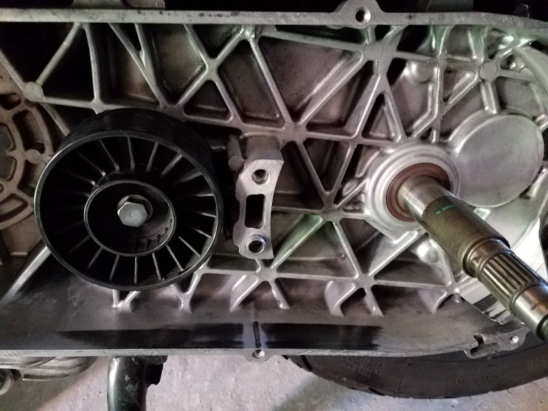

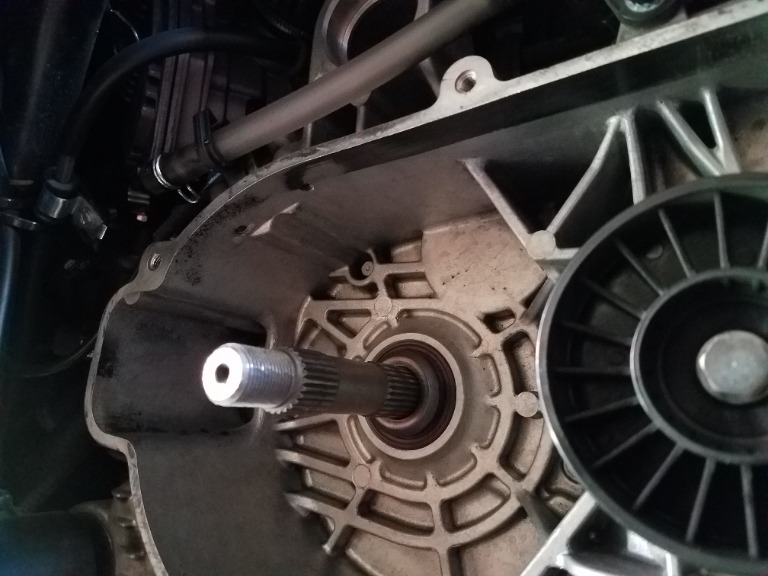

Voila comment j'ai résolu mes problemes en partie ,mais le précédent propriétaire avait carrément supprimer toutes les cales ,variateur et embrayage.
Sur la doc atelier ce n'est pas bien spécifier.
Si tu ne veux pas de problemes full stock et éventuellement des Tech Pulley, oui la courroie de 400 bien sur.
