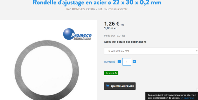

Réponse de PP3 31 sur le sujet Simples Galets Pulley 20G ou Ensemble Multivar 2000. Meilleur choix ?
Mécaniquement parlant B1,
Tu en penses quoi !
Cette rondelle est libre après le démarrage, elle se balade sur le canon.
La poulie usinée est peut-être mieux, avec les 1 mm de moins sur toute la plage de la contre poulie.
Ton avis,
Alain, pour info, il s'agit d'une pièce Piaggio simplement usinée de 1 mm.
Tu en penses quoi !
Ton avis,
il y a 6 ans 7 mois #221885
Réponse de B1 sur le sujet Simples Galets Pulley 20G ou Ensemble Multivar 2000. Meilleur choix ?
Pas du tout elle est serrée a 160 nm, cet la prolongation du canon...
il y a 6 ans 7 mois #221886
On usine pas - 1 mm sur toute la plage de la contre poulie....y a du boulot !!!!
il y a 6 ans 7 mois #221888
Ok, pour les rondelles en bout de canon et le principe
Il s'agit alors d'un usinage dégressif de 1 mm à 0 mm de l'intérieur faire l'extérieur, non.B1 écrit: On usine pas - 1 mm sur toute la plage de la contre poulie....y a du boulot !!!!
