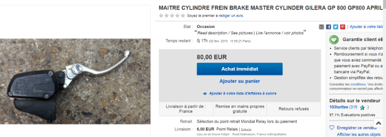

il y a 6 ans 7 mois #221777
Réponse de B1 sur le sujet TAILLE SUPERIEURE PNEUS AVANT MP3 500ABS
il y a 6 ans 7 mois #221779
