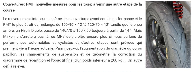

www.performancemag.it/la-grande-sfida-mp3-salvatori-racing/
C'est un très bon Mr SALVATORI
il y a 6 ans 7 mois #221769
Réponse de B1 sur le sujet TAILLE SUPERIEURE PNEUS AVANT MP3 500ABS
Les pneus en 100 sont uniquement dispo en jantes de 12
