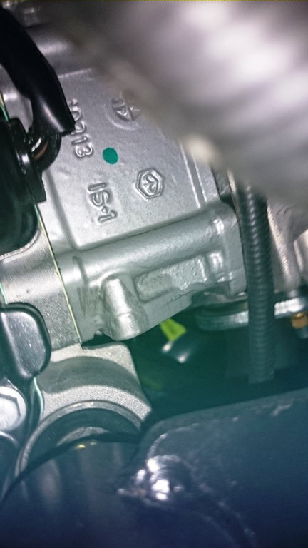

il y a 6 ans 7 mois #222225 par PP3 31
Réponse de PP3 31 sur le sujet Probleme demarage
Pastis , je viens de regarder mon HPE et le cylindre est un fonte 10313 IS-1, couleur gris brillant.
  • B1
