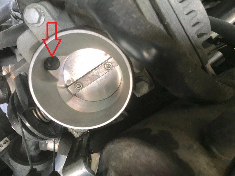

Tu as bien fait le nettoyage du petit trou à gauche, il faut être 2 pour le faire, une personne au contact l'autre à la pompe.
L'ouverture se fait uniquement à la mise sous tension pendant 2 ou 3s, pulvérisation à la mise du contact.
Tu tournes au SP98.
Tu tournes au SP98.

je tourne au 98 depuis le debut, par contre je n'ai pas de petit trou comme ca sur le mien, meme pas de petit trou d'ailleur, j'ai bien regardé.
c'est le papillon qui s'ouvre legerement a la mise sous tension.

Sur mon 500 de 2014, idem pas d'orifice dans le cône d'entrée.
