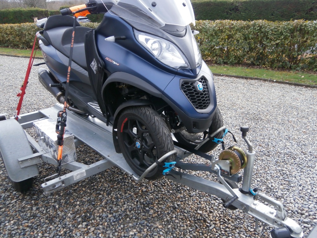

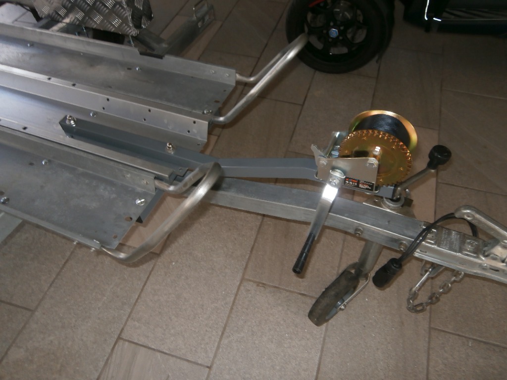

j'ai fini l'aménagement de ma remorque ..il y a 3 rails plus un treuil manuel que j'ai installé sur un tube carré de 35mm il a été découpé et soudé pour recevoir le treuil
la remorque est basculante donc pas besoin de rampe d'accès
filou a raison il faut sanglé le mp3 avec le RL désactivé ..le chargement et le déchargement peut être fait seul car pour treuiller le mp3 le RL est activé
