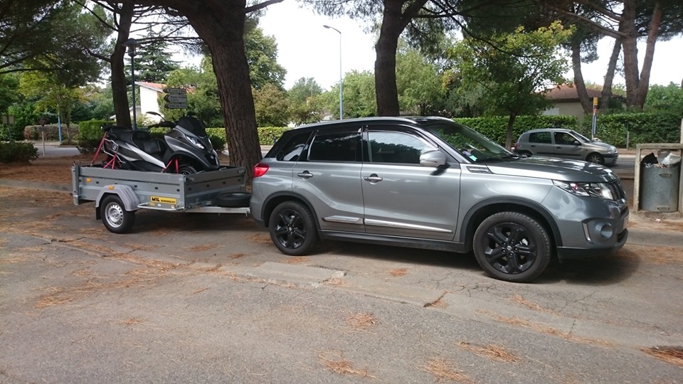

bonjour à tous
merci de m'avoir répondu..je vais faire un essai avec le RL sur off et le guidon débloqué comme pour une moto classique
je vous ferai quelques photos par la suite
à + tedy
