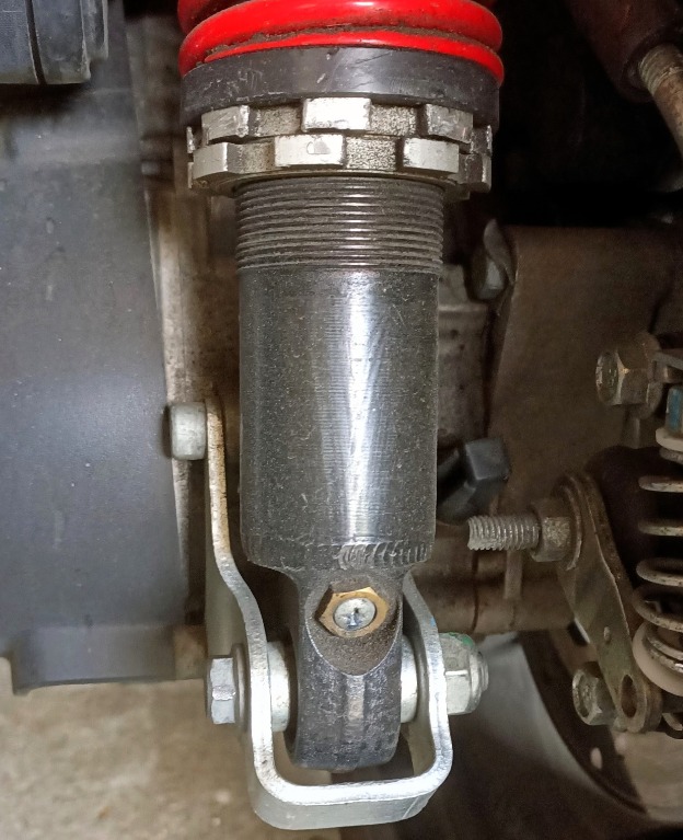

Hello sosomp3,
Ton réglage est trop souple, il pourrait convenir à un pilote seul de 75 kg...
Voici le mien et je fais 80 kg, réglage mi-solo mi- duo :

Hello Filou,
Merci pour la photo
Effectivement suis trop souple avec mon 65kg solo et parfois duo, je vais remonté un peu plus pas comme toi, je ne suis que à environ 5 crans max.
Faut d’abord que le démonte et nettoie, le pas de vis est trop encrassé, justement pour le démontage est-ce simple, c’est juste à dévisser et le retirer l’amortisseur?
Merci pour la photo

Réponse de Filou31140 sur le sujet Guidonnage
Hello sosomp3,
Simplissime, tu démontes l'amortisseur (attention l'un après l'autre, sinon tu va retrouver le mp3 au sol !)
Ensuite tu dévisses les deux bagues inférieures, le fourreau et le ressort viennent facilement... Il ne te reste plus qu'à nettoyer ! enfin remontage et repose sur le MP3. Là tu peux passer au second et même manip.
