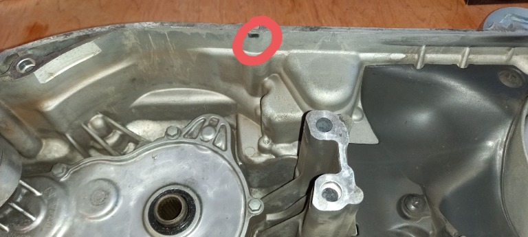

Oui, je penses que la courroie ne descend pas assez au niveau de l'embrayage.
Je vais essayer de serrer l'écrou de 55 un peu plus pour voir ce que ça donne (en comprimant le ressort la courroie devrait descendre plus facilement si je dis pas de bêtises)

Inutile l'écrou serre l'embrayage sur une butée mécanique. Si tu veux faire un truc, remonte le ressort d'origine, peut-être que......
Je suis preneur de ton retour si tu le fais.

Je compte ouvrir demain, je te ferai un retour dans la journée.

Ps: pour PP3 31, la courroie était descendue convenablement dans l'embrayage lors du demontage

Ok, merci de ton retour, donc pas de changement du ressort.
Pour le jeu pas d'idée,
