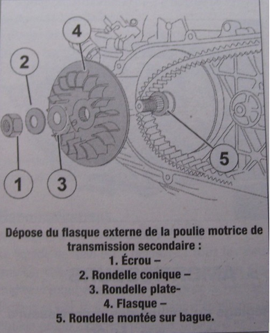

je vois beaucoup parler de ces cales d'ajustement, mai je ne suis pas certains d'avoir compris :
1) son utilité => Evite que le scoot "broute" au démarrage, c'est ça ?
2) où positionner les rondelles => j'ai cru comprendre qu'il fallait les positionner au niveau du numéro 5 sur la photo jointe, mais vu qu'il en existe déjà une, ce sont des rondelles en plus ou en remplacement de celle existante ?
Merci d'avance aux experts pour leur aide précieuse.

Réponse de ray29 sur le sujet Cales d'ajustement variateur
Bonsoir
La N°5 est une cale entretoise: ép standard 2 m/m.
Si tu rajoutes tu moulineras d'avantage au démarrage mais à fond ton moteur prendra trop de tours.
Si tu diminues, le risque de broutage sera plus important.

Tu disposes déjà d'un vario Malossi avec des Pulley 17 grs et d'un embrayage Malossi, les cales sont inutile dans ton cas à l'inverse d'un vario stock comme Ray ou moi-même.

Whaou, merci à vous deux pour vos réponses rapide et précises !
Heureusement que cela ne coûte pas très cher, car je les ais commandés ce WE en me disant que je demanderais après comment les monter
Sinon, PI, Je n'ai pas encore les Galets Pulley, et j'ai hâte de pouvoir les monter ce WE.

Je viens de voir ta signature,
Tu as un 500 de 2015 , donc Vario Malossi avec Tech Pulley 17 grs un peu hard mais tu seras ravis.
Passe sur une huile 5 ou 10W60, aussi avec ton 2015.
