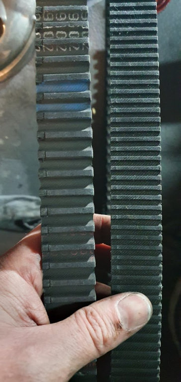

Pi, je viens de poser mes Tech Pulley 17g, et le scoot ne réagit en effet plus du tout comme avant !
J'ai beaucoup perdu en agressivité car j'ai découvert en demontant pour la première fois que j'avais des galets de 15g (sur vario malossi).
Du coup, le scoot est beaucoup moins agressif, et cela est perturbant.
En réalité, je pense que les accélérations sont plus progressives, dixit avec moins d'accoups et surtout, il ne broute plus au démarrage
Je vais voir à l'usage, mais je pense que je vais aussi gagner en autonomie.
A suivre ...
Info du jour : mes deux anciennes courroies avec la même usure Visible pour les deux modèles. Si vous savez d'où cela vient et comment l'éviter, je suis preneur ?
A suivre ...
