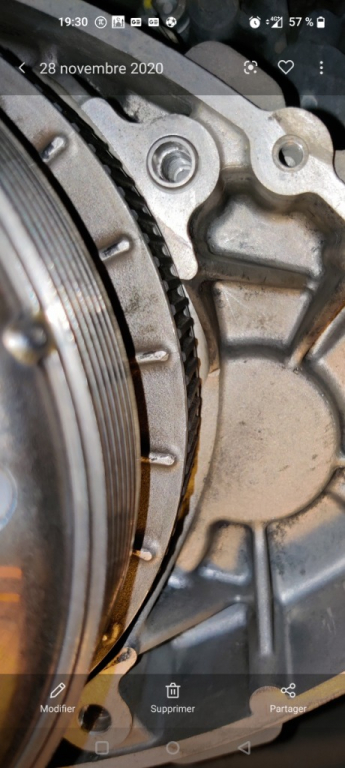

ecartement avec cales ( 0.3 mm)
il y a 4 ans 9 mois #234355
Réponse de PP3 31 sur le sujet Courroie polini cassée
La demi-poulie usinée (- 1 mm) + des 3 cales de 0.1 mm = 1.3 mm d'écartement et je ne parle pas des galets Malossi de 400;
Jamais vu cette configuration. A toi de te faire ta propre expérience. Tu es en terrain inconnu.
Bonne mise au point.

Les -1mm c'est en bas(démarrage), pas sur toute la pente (en haut c'est stock), est les 0.3 c'est pour éviter que cela tape au dessus du vario, les cales c'est valable avec les dr pulley sur hpe (because ils montent plus haut, pas les ronds) donc effectivement je doute de l'utilité des cales avec des 15/16 grs ronds...A voir, pour ca il faut faire des témoins au marqueur au dessus du vario sur le carter est retirer les cales. avec des dr pulleu il faut les cales

Merci pour ces précisions B1, je me demandais justement si la poulie usinee avait -1mm tout le long...je comprends mieux!
Les cales joues elles sur la v max et l'accélération?
