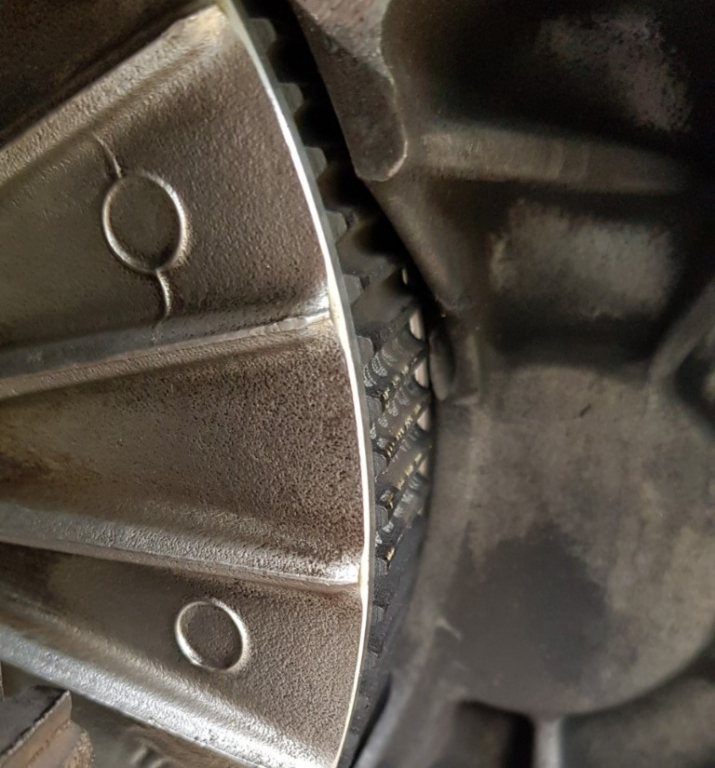

Courroie polini cassée
  • B1
il y a 4 ans 10 mois #234283 par B1
Réponse de B1 sur le sujet Courroie polini cassée
Il faut obtenir ca minimum. apres tu affines .
  • B1
il y a 4 ans 10 mois #234284 par B1
Pour info, il y a un membre du forum qui a rencontré le même problème, suite a un changement du convoyeur de couple arrière sur un 500 de 2012 par un convoyeur neuf.
il y a 4 ans 10 mois - il y a 4 ans 10 mois #234285 par 7mousse7
Réponse de 7mousse7 sur le sujet Courroie polini cassée
Merci b1 pour ces explications cela va me servir aussi j’ai aussi éclaté une courroie polini avec poulie usinée et vario stock, depuis je suis revenu à de l’origine mais j’ai une vibration à 120/130 environ 7000tr du coup je pense à une courroie trop rentrer qui vient taper devant aux vues de tes explications je vais étudier ça du coup merci
Les utilisateur(s) suivant ont remercié: JeronimoHPE500
  • foufinou66
il y a 4 ans 10 mois #234287 par foufinou66
Réponse de foufinou66 sur le sujet Courroie polini cassée
JeronimoHPE500 écrit: J'ai testé avec tout d'origine (sauf les gallets dr pulley qui sont restes dans le variateur) tout le reste, y compris la courroie, la dernière que j'ai acheté est d'origine..
J'ai bien fait attention aux rondelles...
Sur le vilebrequin dans le fond y'a une grosse rondelle épaisse conique, ensuite le variateur avec le canon, ensuite 1 rondelle assez fine (entre cette rondelle et le variateur il y a la courroie), ensuite la demie poulie ensuite les 2 rondelles epaisses et le boulon. J'ai bon?
Sur l'embrayage tu as bien une butée (grosse rondelle) après la,cloche et une fois le carter posé une grande rondelle et une petite.?
il y a 4 ans 10 mois #234288 par JeronimoHPE500
Réponse de JeronimoHPE500 sur le sujet Courroie polini cassée
Je place où les rondelles?elle vont toutes au même endroit?je les enfile collées à la rondelle d'origine sur le vilebrequin juste avant de placer la demi poulie?
il y a 4 ans 10 mois #234290 par JeronimoHPE500
Oui tout a fait!
