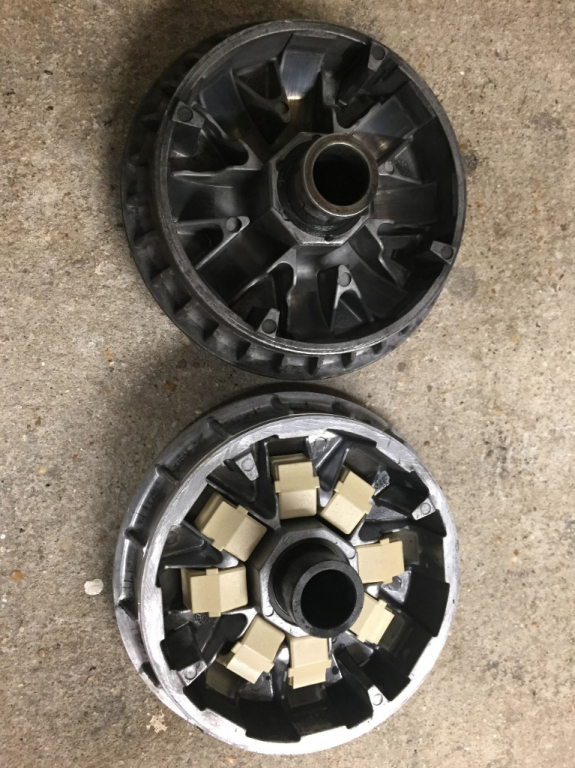

Petit retour sur mon projet !
Le vario Malossi ne monte pas sur les tous derniers HPE (fin 2020) : l'alésage de l'entretoise qui monte sur le vilebrequin n'est pas du bon diamètre (cf PJ)....
Je n'ai donc pu uniquement monter les masselottes du variateur, en 17 grs de chez Pullez (version DR) ce qui n'est pas optimisé pour un vario stock à priori...qui plus est si le poids mes rouleaux stock sont en 25 grs ! Misère.....
Bien entendu, j'ai également remplacé la courroie d'origine au profit de celle de chez Malossi.

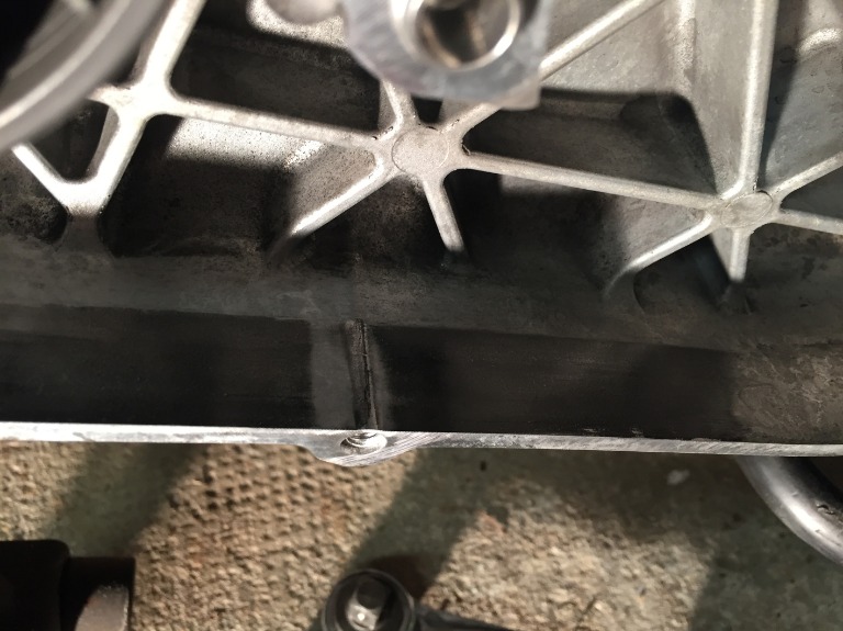

Je vous laisse d'ailleurs constater sur la photo les premiers dégâts qu'ont subit mes carters....Mr Piaggio, t'es sérieux ???

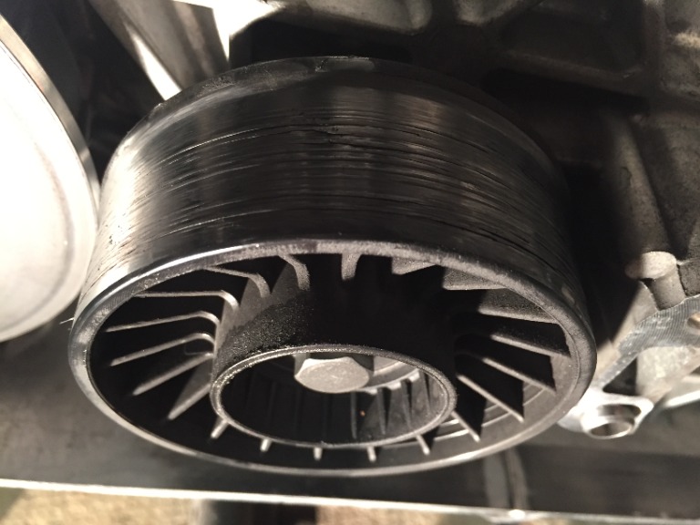

Bien que n'ayant que 1800 km, Je vous laisse également apprécier l'état de la poulie intermédiaire qui est déjà fortement dégradée alors que j'étais strictement d'origine pendant ces premiers kilomètres de.....rodage !!!!
Décidément, Piaggio, à l'instar du scandale du roulement de direction qui se détériore beaucoup trop vite, ne fait absolument rien pour corriger les très nombreux défauts de fabrication dont est victime ce scooter à la conception maintenant archaïque !!

Le bilan de ces simples 1ère modifications reste pour le moment que mon pachiderme a quand même gagné en agilité (0 à 100 en 9 sec env) même si je pense que les rouleaux sont trop légers.
Mon régime moteur monte à 6500 tours au démarrage pour retomber immédiatement à 6000, sembler "luter" pendant 1 seconde pour ensuite reprendre des tours (entre 6500 & 7000) et enfin avancer vigoureusement....
Je pense que ce trou à l'accélération est probablement lié à l'absence de ressorts plus dur (rouges) sur les mâchoires d'embrayage.
Enfin, le trop faible poids des masselottes (et/ de ressort Blanc de contre poussée) fait que je n'ai plus de reprise au-delà de 130 km/h
Suite au prochain épisode !

bonjour les dégâts, les carters, la poulie anti-fouettement doit être changée.

Et oui l'état de la poulie est juste lamentable au vu de mon ridicule kilométrage....
Suis-je le seule à avoir constaté ce grave défaut ?

En version 100% stock sur HPE, je pense que oui.
Tu es sûr du montage d'origine, il n'y a pas d'inversion au niveau des rondelles.
