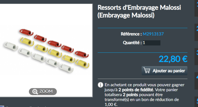

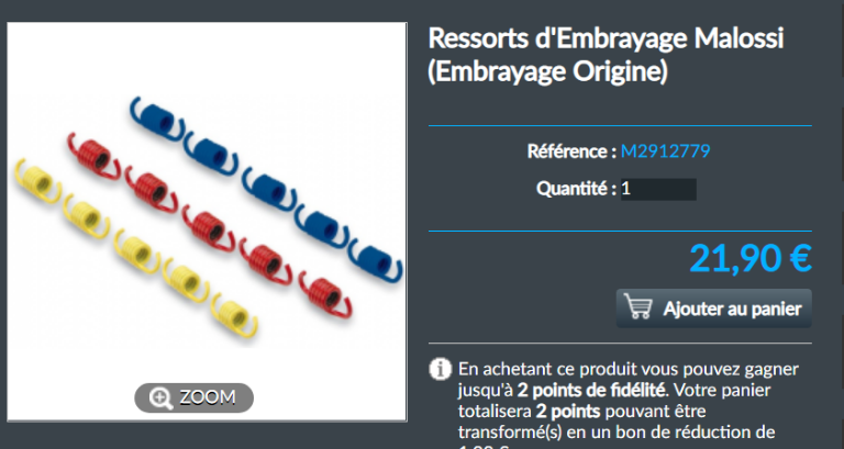

Enrayage stock...ressorts rouges et pour le malossi jaunes

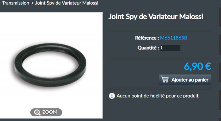

B1 écrit: Je te conseil la composition suivante...Vario malossi, galets dr pulley de 17 grs, contre poulie usinée de chez scoot fusion, ressort de contre poussée blanc ( malossi) ressorts d'embrayage rouges malossi sur embrayage stock, changement des joints spy, vario et convertisseur de couple AR, et courroie de 400 stock ou polini.
b1.
Bonne route.
Je n'ai pas compris !il est conseillé de changer le convertisseur de couple?

B1 parle du joint spy du vario Malossi et il y a le même certainement sur l'embrayage Malossi. Si besoin.
Perso, je ne sais pas pourquoi, mais gros soucis avec la demi-poulie usinée et la courroie Polini (la seule pour HPE), 90% des personnes en vario stock Pulley ou en Malossi Pulley sont sans la poulie usiné. Mais uniquement sur les HPE, sur les anciens MP3 0 problème avec. Côté embrayage ou 100% stock ou kit complet Malossi, tous avec le Ressort de contre poussé Blanc Malossi.
