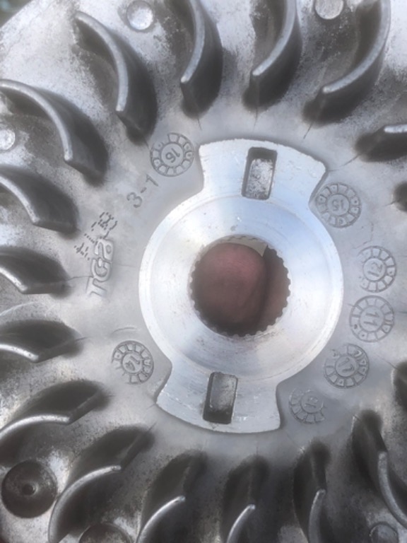

Bon, j'ai resserré l'écrou de 55mm de l'embrayage a 65 Nm mais rien de neuf sous le soleil... toujours le sifflement à la décélération.
Ce qui est curieux, c'est que ça ne le fait qu'à partir de 90/100 et si je coupe les gaz d'un coup, si je décélère progressivement, pas de problème.
Je mets des photos de la marque faite pour juger et de la demi-poulie pour que vous me confirmiez que c'est bien une Piaggio.
il y a 1 an 2 mois - il y a 1 an 2 mois #241986
D'après le net, il s'agit bien d'une Piaggio (TGA).
Mais pour ton info, les demi-poulies type usinées sont toujours des poulies d'origine Piaggio mais avec un usinage.
Malossi ne dispose pas de ce type de poulie.
Un spécialiste SVP des kits et poulie usinée ou une idée du problème de Vnr.
