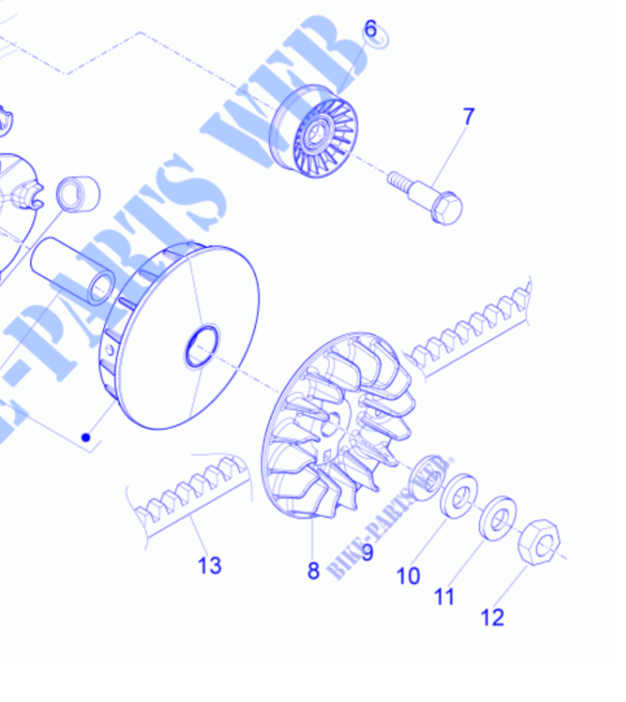

J'ai remonté comme trouvé la première fois, la rondelle la plus fine à l'intérieur du variateur et les deux plus épaisses à l'extérieur. Sur la série de photos numérotées 2 (au remontage) on voit que la courroie est bien à l'intérieur de la poulie d'embrayage de 2 ou 3mm. C'était pour régler justement ce problème que je m'y suis recollé. Comment s'assurer qu'elle est bien positionnée sur la variateur ?

Je me permets d'intervenir aussi, j'ai démonté mon vario la semaine dernière et j'avais bien une rondelle fine entre le vario et la poulie et les deux rondelles épaisses à l'extérieur.
Mais quand je regarde le montage du vario type sur le site de Piaggio je n'ai pas le même montage.

vous faites bien, intéressant, ça ne correspond pas en effet ! En même temps, sur toutes les vidéos vues sur YouTube, la rondelle fine est toujours à l’intérieur entre le vario et la demie-poulie. Avez-vous aussi un problème de courroie qui frotte ?

je n'ai pas la rondelle belleville n°9 aussi reference : 829205

Et vous avez tout remonté comme sur le schéma piaggio ?

sur le manuel
Donc je correspond bien au manuel mais pas au site lol

Je confirme, il y a bien une rondelle très fine à l'intérieur devant le canon, une erreur sur la photo EasyParts;
Une photo d'une optimisation max avec les traces à 1 mm du bord de la poulie. La tienne est au bord et avec la dilatation elle dépassera, pas bon.
