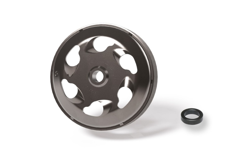

Pour Pierre, merci de faire le transfert de tous le sujet dans la rubrique HPE, merci,
Pour Koskar1er et moi et autres en embrayage stock, nous avons eu pas mal de problème lors de la pause des cloches Malossi sur HPE, détérioration des ailettes d'embrayage des courroies.
Une nouveauté Malossi vient de sortir apparemment une nouvelle cloche avec une cale spécifique pour écarter la cloche. Par contre, je n'arrive pas a déterminé à 100% qu'il s'agit d'une nouvelle cloche, mais il semble que oui.
www.malossistore.eu/fr/maxi-wing-clutch-...rne-160-mm-7718431-P
storage.malossistore.com/files/montaggio/pdm/7318431.pdf
Info constructeur:
Les cloches embrayage thermiques anti-détonation sont équipées d’une bague de renforcement avec des ailettes pour la dissipation de la chaleur qui se développe surtout pendant les départes à l’arrêt et quand le véhicule accélère de bas vitesse.
Il s’agit d’une innovation technologique qui provient des recherches effectuées dans le secteur des compétions scooters.
Voilà le principe sur lequel elle se base:
la surface radiante plus large baisse considérablement la température d’exploitation de la cloche, en augmentant grandement la durée du groupe embrayage.
Le groupe embrayage est fortement sollicité sur les roues urbaines, dans les départes en côte et à la sortie des tournants étroits avec deux personnes à bord.
Donc, pour la sauvegarde de votre embrayage, Malossi a mis au point la Maxi Wing Clutch Bell.
On ne doit pas négliger le fait que la bague de renforcement avec les ailettes est même un élément anti-détonation car elle à été étudié pour supporter les hauts r.p.m. imposés par une conduite sportive, surtout si le moteur à été élaboré, en considérant que la force centrifuge augmente au carré avec l’augmentation de tours.

Réponse de Filou31140 sur le sujet Transmission sur MP3 500 HPE 2018->
PP3 31
Je confirme qu'elle ressemble étrangement à celle que je viens de monter, entretoise en moins ! De là à ce que ce soit la même, il n'y a qu'un pas

Réponse de pastis sur le sujet Transmission sur MP3 500 HPE 2018->
Oui c est une nouvelle cloche, la mienne n est pas comme ca, j ai regarder sur tout les model de mp3 500 ils sont passe sur celle la, la cale pour moi a mon avis elle est faite pour les hpe en stock
