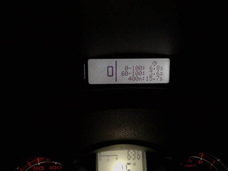

il y a 5 ans 8 mois #227265
par cimendef
MP3 500HPE Sport gris pastel, embouts de guidon alu rouge, silencieux Leovince néro, red sponge Malossi, Bougie NGK CR8EKB, courroie polini, galets Tech Pulley FR 18grs et sliders Pulley et Ressort blanc Malossi.
Réponse de cimendef sur le sujet Transmission sur MP3 500 HPE 2018->
Ça y est le 0 à 100 en 11'26, j'ai gagné 7 dixièmes avec les galets et le filtre à air.
Prochaine evolution le ressort blanc Malossi.
il y a 5 ans 8 mois #227271
Réponse de B1 sur le sujet Transmission sur MP3 500 HPE 2018->
- Kokigna
- Messages : 143
- Remerciements reçus 40
il y a 5 ans 8 mois - il y a 5 ans 8 mois #227274
par Kokigna
Etonnant ce peu de gain en performances ??? ou alors c'est le ressort Malossi qui fait tout, comme j'ai tout changé d'un coup mais l'écart, en ressenti pour ma part, entre l'avant et l'après est énorme.
Ce sera intéressant ton test après la pose du ressort blanc ....
Réponse de Kokigna sur le sujet Transmission sur MP3 500 HPE 2018->
cimendef écrit: Ça y est le 0 à 100 en 11'26, j'ai gagné 7 dixièmes avec les galets et le filtre à air.
