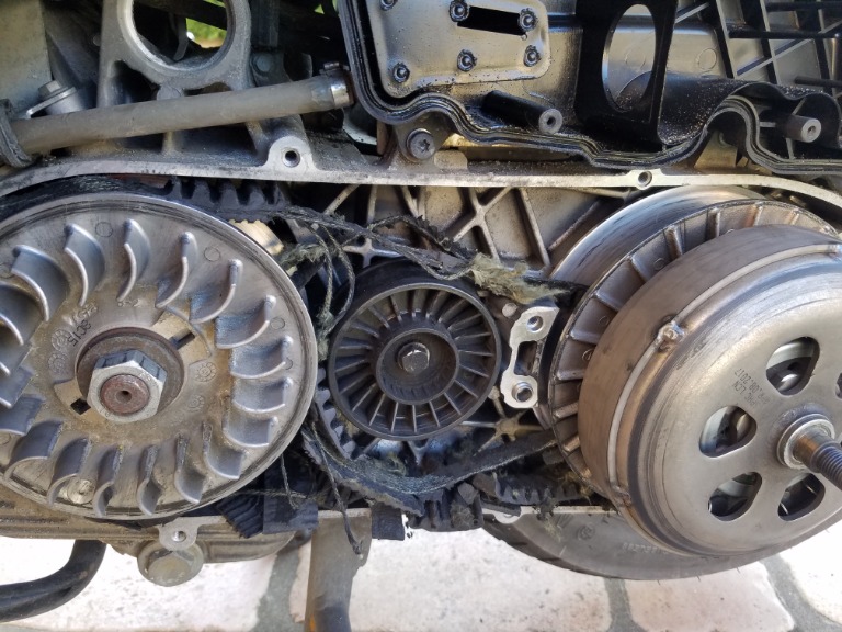

il y a 5 ans 9 mois - il y a 5 ans 9 mois #226866 par 7mousse7
pastis écrit: Salut les gars, regardez ma signature, vous verrez ma config, et pour ma part, mise a part la courroie malossi et la contre poulie, ça marche très bien.
A suivre courroie polini et remettre ma contre poulie usiné.
Pour ton info je viens d’exploser une courroie polini en 3000kms avec poulie usinée et vario stock... voir photo ci-joint
il y a 5 ans 9 mois #226877 par cimendef
Salut,
Je vais rester en stock avec simplement les galets FR Techpulley 18grs ainsi que les sliders Pulley + courroie Polini et mousse de filtre Malossi.
C'est soft et je verrai bien le résultat.
Pas de changement d'embrayage pour le moment, je verrai après la garantie (il me reste 6 mois) pour un embrayage Malossi.
La contre poulie ne m'inspire pas confiance et les différents post ne m'ont pas rassurés.
MP3 500HPE Sport gris pastel, embouts de guidon alu rouge, silencieux Leovince néro, red sponge Malossi, Bougie NGK CR8EKB, courroie polini, galets Tech Pulley FR 18grs et sliders Pulley et Ressort blanc Malossi.
