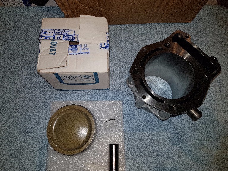

j'ai blindé le nvx piston......le rodage est plus long....mais après 5000kms....c'est top (huile et liquide de refroidissement sous 52 cv)

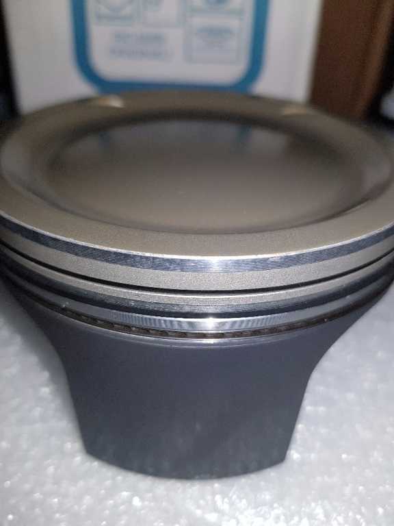

l'utilisation d'un piston forgé est inutile si tu fais un traitement complet en céramique sur un piston stock.

100€ le traitement contre 280€ un piston forgé sans mise a niveau du cylindre
