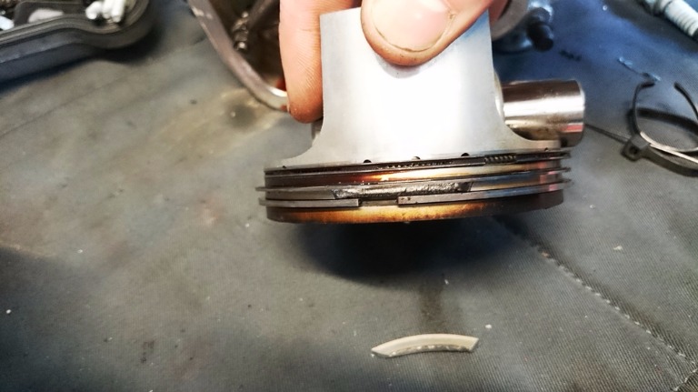

Je viens d'avoir l'avis favorable pour la prise en charge de Piaggio pour mon moteur.

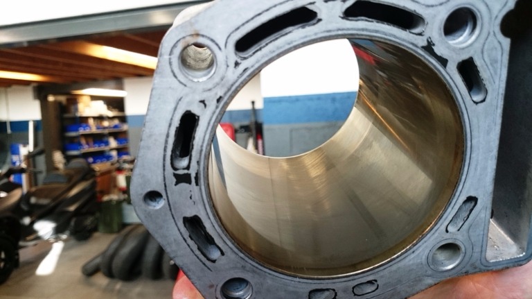

Côté dégât , pas grand chose à l’œil, la casse est uniquement sur un morceau entre les 2 segments, le cylindre n'a rien.
En attente de la livraison de Piaggio pour connaître le type Alu ou Fonte. Ils doivent me prévenir.
Côté Turbine, nouvelle référence Euro 4, le concess. commande, à voir lors de la livraison.
Si Alu, il est prévenu, qu'il devra en fournir d'autre. KWC, Velvet31, Jmm31 etc....
Les photos, B1

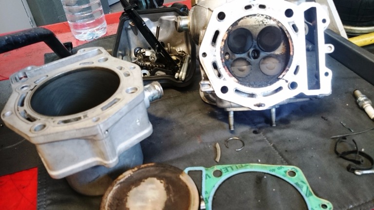

, la casse est bien côté admission.
La calamine avec l'huile dans le haut moteur, culasse et piston.

Ils vont te changer l'ensemble cylindre piston ?
Vu l'aspect impeccable de ton cylindre,je le garderais:l'alu/nikasil est plus performant que la fonte.le problème vient du piston et de lui seul.

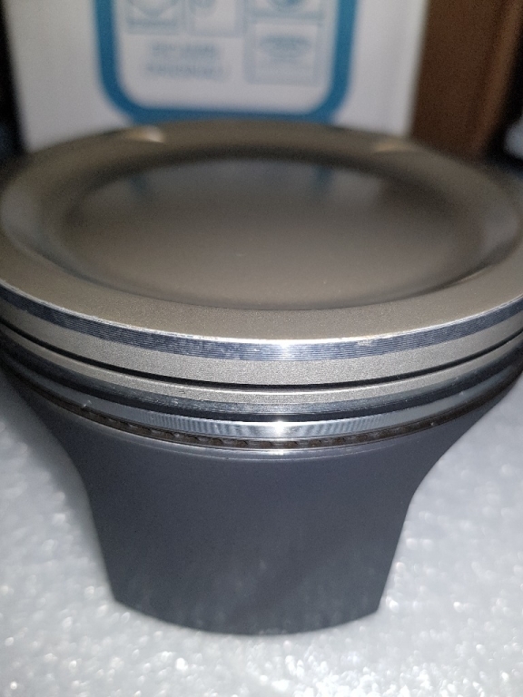

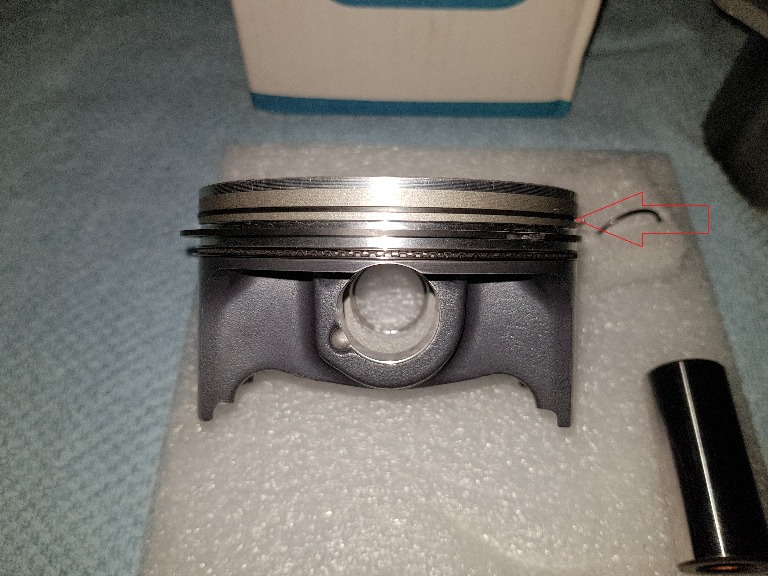

J'espère que l'ensemble sera changé.
Pour le reste, ni moi, ni mon concess. n'a la réponse. Les photos et le dossier sont dans les mains de Piaggio France.
Perso, je préfère le piston des 2017 avec le haut en céramique et les nouveaux segments.
Pour le cylindre, l'avantage est d'avoir un cylindre ré-alésable sur 4 côtes. Par rapport à l'alu jetable. Un mixte peut-être.
