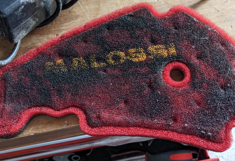

]Oui je prends note
En même temps quand j'ai fait ma révision en changeant le filtre à air j'ai vu que c'était un filtre à air rouge malossi...donc ...
