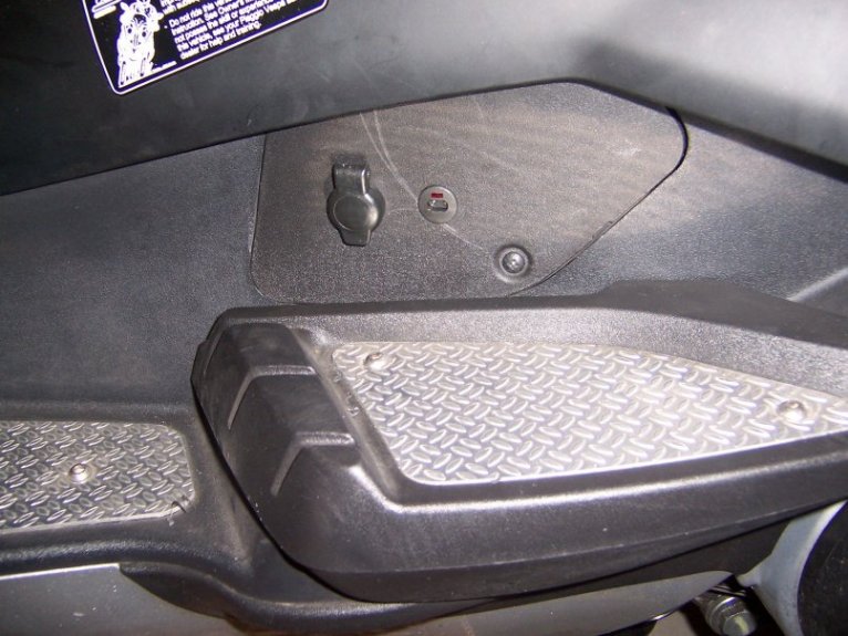

Personnellement j'éviterais de la mettre sur la trappe elle-même. :whistle:
J'en avais fait installer une à la Clinique, ils l'avaient mise juste au-dessus de la trappe à bougies, sur le boomerang.

Comme le souligne Zane, a cet emplacement (trappe a bougie) il y a "dépose" du cache pour le remplacement de la (des) bougie(s). évites de la posée a un endroit dont tu pourrais avoir a intervenir pour X ou Y raison fréquemment
Par contre de l'autre coté(a droite).....c'est Freestyle

et voilà, installé ! et sans trous finalement (j’hésite encore), mais bon je pense que je vais devoir faire du réglage encore
, ça répond pas vraiment au choc

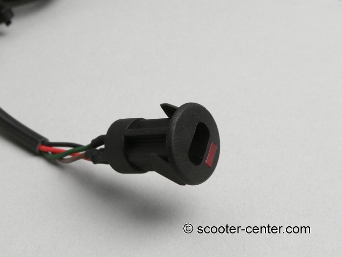

Je déterre ce topic car j'ai pu me procurer cette alarme sur une brocante (mince de chance...). L'alarme est neuve dans sa boîte avec, sa télécommande, son contacteur, sa led, et son faisceau, mais sur ce dernier, il manque le connecteur qui vient se brancher sur le scooter.
J'ai trouvé un site qui vend le connecteur (ou il reste la solution de souder les fils et d'isoler avec de la gaine thermo.)
Dans la notice d'atelier, on trouve le détail du connecteur, pour 4 fils c'est assez simple (clignotants droite/gauche, masse, connecteur selle), mais pour le reste des fils les couleurs ne correspondent pas. En plus il y a 2 fils plus court qui ne font pas parti du connecteur (blanc/rose et noir). D'après la notice, le blanc/rose serait à brancher temporairement uniquement pour la programmation de nouvelle radiocommande.
Est-ce qu'un possesseur de cette alarme, a la possbilité de me faire une photo du faisceau pour que je puisse la monter sur mon fuoco ?
