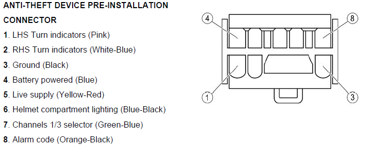

Dans la notice d'atelier, on trouve le détail du connecteur, pour 4 fils c'est assez simple (clignotants droite/gauche, masse, connecteur selle), mais pour le reste des fils les couleurs ne correspondent pas. En plus il y a 2 fils plus court qui ne font pas parti du connecteur (blanc/rose et noir). D'après la notice, le blanc/rose serait à brancher temporairement uniquement pour la programmation de nouvelle radiocommande.

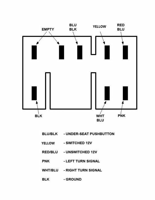

Réponse de bally sur le sujet Avis Alarme Piaggio e-Power
En m'appuyant sur les photos provenant d'une boutique en ligne.
Avec le schema de cablage du connecteur provenant du manuel d'atelier.

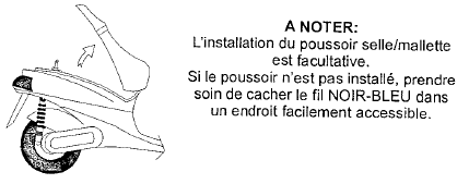

Avec ce paragraphe de la notice de l'alarme qui donne la fonction du fil bleu/noir,
Et surtout avec ce post
J'ai pu en déduire le cablage suivant
Autant dire qu'avec ce branchement, cette alarme n'apporte aucune fonction de coupe-circuit supplémentaire.
C'est juste un avertisseur sonore de choc et d'ouverture de coffre.
