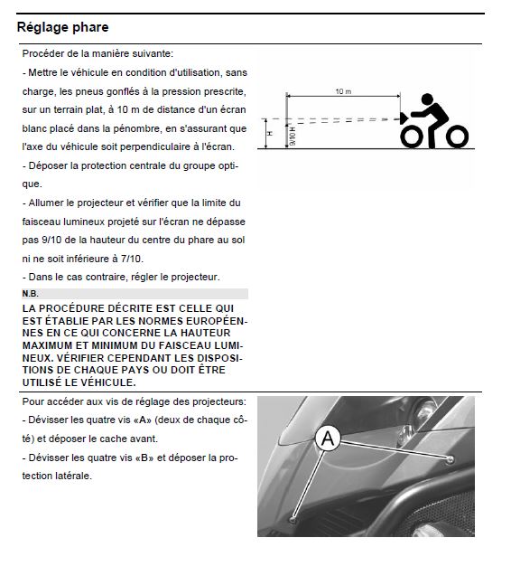

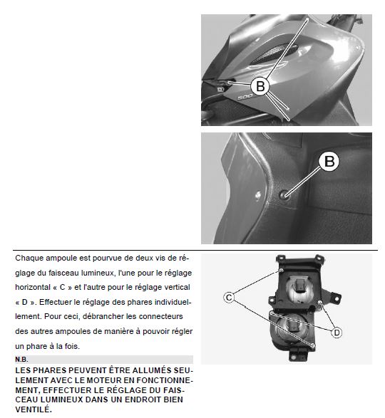

Salut
C'est pour ca que tu arrives à régler l'optique du plein phare en code car avec les led c'est mort.
Cdt
Cdt
