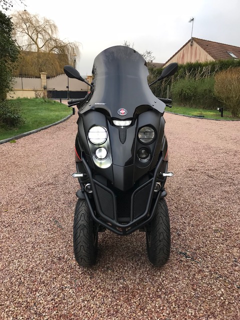

Pour avoir les codes sur les optiques du haut tu dois en changer un car ils n'ont pas le même focale, idem pour l'optique du bas.
Et oui tu peux le faire en changeant les branchement c'est simple mais le résultat au niveau du réglage des optiques n'est pas acceptable pour moi et les forces de l'ordre.
- ocouf
Perso,j'ai réalisé la transformation et en baissant bien l'optique du haut et en remontant celle du bas c'est tout à fait acceptable;de plus ,cela forme un halo plus puissant sur la route ce qui est intéressant en ville aux intersections pour annoncer son arrivée.
CDLT
- Sebasniper
- Messages : 14
- Remerciements reçus 5
Tu es resté en ampoule standard ?
Car j'ai essayé de régler mon optique gauche au plus bas (limite de réglage de la vis) mais avec les LED le faisceau est trop haut.
cdt

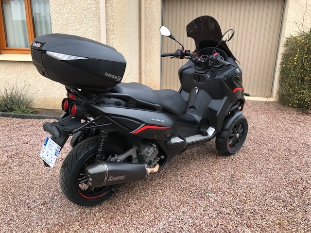

Et ton bel Akra, as tu eu besoin d'un contrôle valise? Pas de pertes de performances comme certains disent ?

C'est pour ca que tu arrives à régler l'optique du plein phare en code car avec les led c'est mort.
