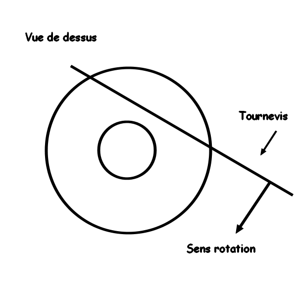

Hello Inferno ! Surtout garde ton calme
Quand ça arrive en effet c'est très désagréable.
Prends un gros tournevis plat, le plus gros que tu ai, plantes le comme sur le schéma, à 5 mm au bas du filtre, le plus horizontalement possible pour ne pas endommagé le filetage. Force et maintiens cette pression le plus longtemps possible, tu vas le sentir tourner doucement.
Pour ne pas que cela se reproduise : Huiles COPIEUSEMENT le joint, ammènes le filtre au contact de son support, et serres le 3/4 de tour, pas plus ! 1 tour, c'est 1/4 de tour de TROP, et tu serras obligé de replanter ton tournevis.Bon courage !
